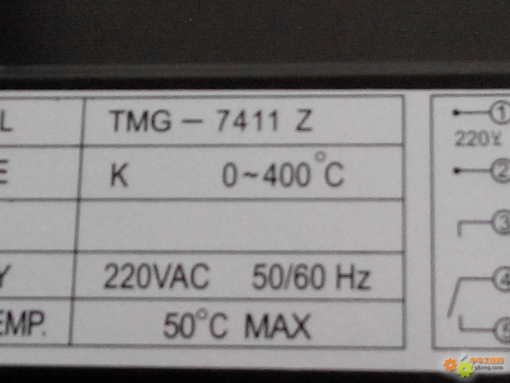

没有说明书,只好求助高手了,我是第一次做控制温度的项目,发热管温度没有达到设定值要求机器不能启动,并在触摸屏上报警,硬件上面PLC需要连接功能模块吗

如果不用在触摸屏上显示温度数值,可以把温控表的报警输出端子(6、7)接到PLC的输入点上,设置好温控表的报警温度值,作为PLC的控制条件!

这个应该是不能把温控器上显示数值在触摸屏上显示的,方式一楼的方法应该可行

这个只能输出一个报警信号吧

这个就是一个开关信号。直接把6、7和PLC输入端接上就行了,和一般的开关一样接。

这个功能只用仪表的一个开关量就行

做过很多,都是一楼所说的方法,只报警温度是否到达,不在触摸屏上显示温度

用上限报警触点接到PLC输入端 如果这个点没有接通 说明没到达设定温度

只要把温控器上的输出开关量接到PLC输入点就行了。

把6号和7号端子当做开关就可以了。
