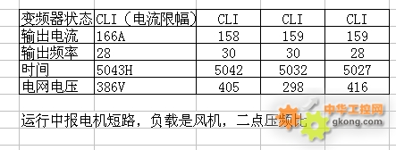

施耐德ATV61 315KW运行中报电机短路。负载是风机,一般运行频率在30HZ。电流在160A左右。
变频器用了有二年了,之前一直良好,这次出现电机短路后,关电重启频率升于约20HZ就报电机短路。若重新整定一下就可以正常使用了。之后的每次整定只能用几个小时就会再次报电机短路。对电机及线缆也进行了绝缘测试无发现问题。
下图是最近4次故障信息,变频器的状态均为CLI限幅电流。不知是否运行中发生了大电流进行限流而报的电机短路?
拜托大家邦忙分析一下。

'CLI限幅电流',测输出电流多少?也可能是电流检测电路或电流互感器有问题,恢复出厂值.

电流检测应该是没问题的。SCF3接地好像是通过电流互感器检测的。
恢复出厂了。运行几个小时还是会报。
CLI电流限幅是查询历史故障信息中描述的变频器状态。可能当时真有瞬间大电流,但记录的电流也就在160A左右。

这种现象本人碰过几例,相信楼主说检测电路是好的,本人案例都是更换传感器成功。

非常感谢xquan,互感器很有可能。 请问你处理的变频器功率是一样的吗?

是,都是三翻五次的解决不了问题,最后心一狠就换传感器了。

谢谢!换了再试试吧。没什么办法了。
