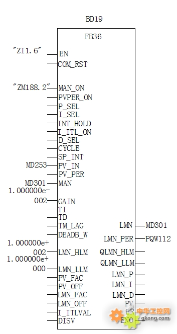

单位的控制系统里的一个FB块。功能是将上位机输入的数值转化为模拟量输出的。不明白MD301是个什么量,为什么输入有它输出也有

MD301应该在调用块中 经过计算或者转化过,最后再存入这个地址中吧。

MAN引脚上的MD301,手动输出设定值,LMN上的MD301,PID的输出值。
之所以这样做,是因为这样做的话,在自动切换到手动时,可以避免扰动。

谢谢高手的回复,终于弄明白了
