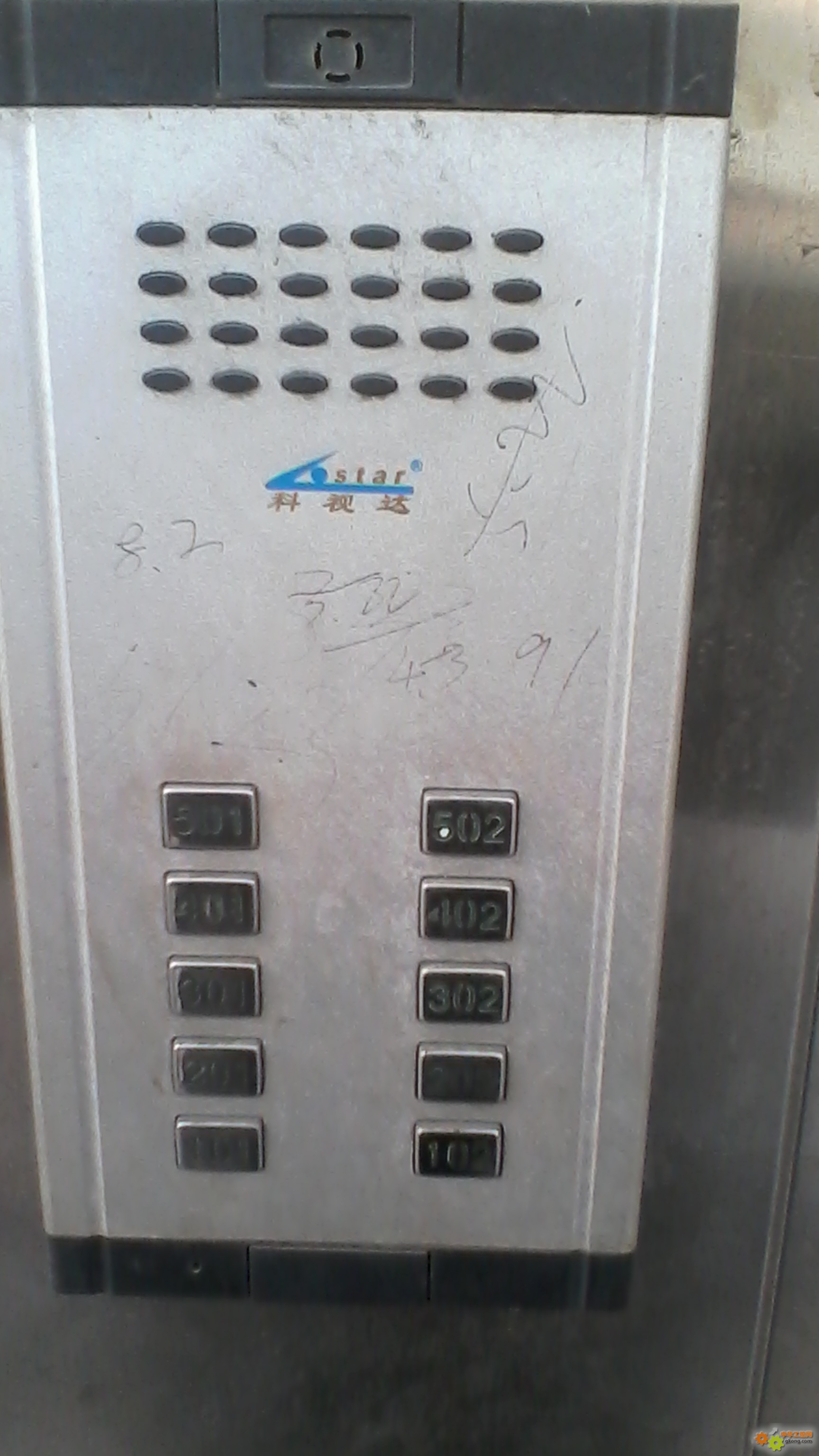

楼宇对讲机按下键发出嘟嘟嘟声不能通话,师傅们有人知道吗

谁有这个电路图吗,谢谢师傅们

通话短路了。查线路,一般是装修拆掉,4根线搅在一起了。

同意楼上的说法

检查下,哪里短路了。一楼分析的不错。

我家的也坏了,有时铃也响,就是不能对讲。

信号问题吧!接地没有?

谢谢大家,我在试试
