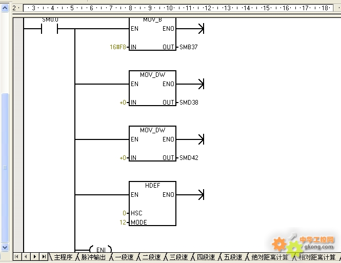

请教一下:怎样才能监控PLC Q0.0输出口的脉冲数量?
现在用脉冲控制伺服电机,但是电机实际行程不知怎么样才能监控的到?(不使用通讯功能的话)。

建议几个方法:
1.通过PLC高速计数器采集伺服驱动器的反馈脉冲量,采集值为经过比例处理过的量。
2.通过PLC高速计数器采集本体高速输出的脉冲量,采集值为实际量。
3.加装外置编码器与实际距离校对,(增加成本)。

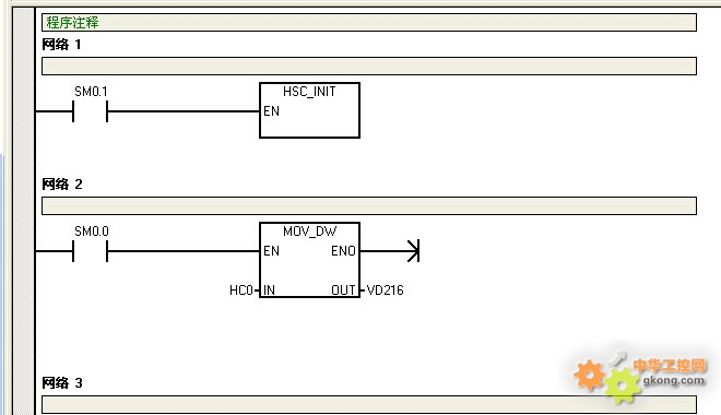

回复 #5楼 415150043
做了一个高速计数向导,但是HSC0里边没数据。是不是必须设定高数计数器的预置值呢?

发表于:2015/1/13 12:18:28
做向导时勾选高速计数器

回复 #7楼 zrx517697809
勾了,选的模式12.就是想问一下:是不是必须设定高速计数器的预置值呢?是不是必须勾选CV=PV呢
