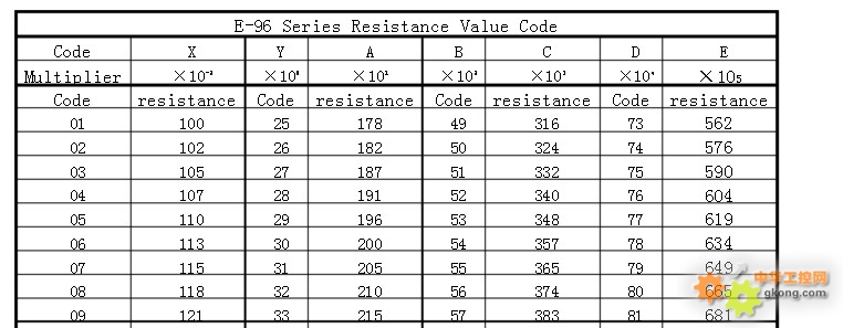

   今年的奋斗接近尾声,整理资料数字化转换中。发一份贴片电阻代码表,大多数人应该对E-96混合标法一头雾水,相信会有用,上传到百度文库共享。
   前面2位数字代表3位阻值,后面一位字母代表指数。
    http://wenku.baidu.com/view/04e8e96dfad6195f312ba695.html

lg is5上第一次看的这种标注的电阻

维修的人更有用了
