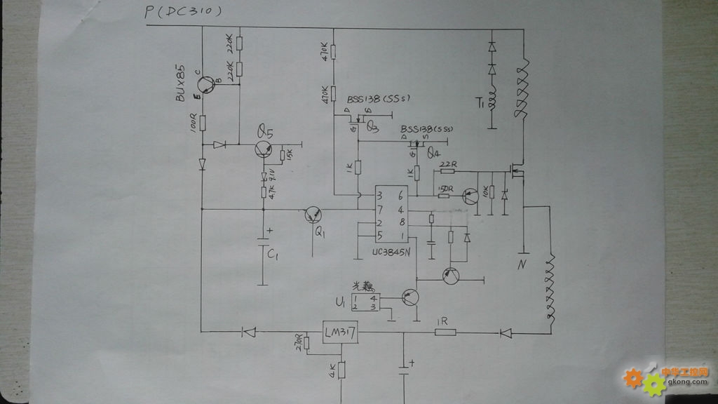

我是新手,软件制图不会,对电路的理解力有限,电源电路图难免有误,请前辈帮我看下UC3845N 7脚的启动电压是怎么通过BUX85三极管使电容C1上升到13V,随着C1电压建立Q1导通,反馈电压由LM317稳压后送入7脚,于此同时Q5导通,BUX85截止。3845N 7脚6脚的场管又是怎么个原理不让3脚电压过高导致电源保护的,电源稳压应该是通过U1对3845N 1脚电压调节,变压器绕组T1原理又是什么呢?

错误了,没得解

高手既然来了就说几句吧,不知道你们测绘电路图用什么工具,不怕大家笑话,我用40B放大镜还用了100来块钱的眼药水用了N天才绘出来的。是C1电压建立不起来吗?

画图既然辛苦,但楼主最后为什么不拿万用表根据自己绘画的原理图对着实物然后点对点的去验证。

手图画的不错很用功,但感觉你这图好像不对吧,Q1的B极电流怎么有通路怎么有偏置电压,如果不导通3845N有如何有电压工作呢?搞明白3845N工作都需要那些条件,这个答案就出来了。

Q1的 B基由LM393输出控制的,在这里就把Q1就看成导通。

   你这个电源的错误之处非常多。请核实线路之后再来求解,否则别人看不懂啊。我给你指出几处错误。
1、供电电路整流后,由LM317稳压,电路上面的稳压值在19.7V,Uc3845的启动门限电压是8.4V,电路设计正常供电电压不会这么高。电源电压高,芯片不会损坏,但是容易造成开关管栅极击穿。
2、UC3845的3脚是Isense输入信号,怎么会从310v处引入电压,就是启动电压加到7脚,6脚一有输出就会使连接3脚的BSS138截止,3脚一注入电压,6脚立即封锁。
3、UC3845的1脚是误差信号正端,电流方向是注入,而两个三极管都是拉出电流的方向。
4、UC3845的4脚没有形成RC震荡回路。
