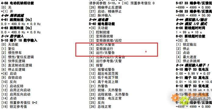

变频器一般都有一个报警输出点,可以在参数里面设置报警的内容。要看看你的变频器里面有没有
这是丹佛斯变频器的报警设置,仅供参考。

继电器输出不是变频报警后才输出吗,停止就输出?

变频器不是需要两个信号才能运行吗?一个是频率信号,一个是正反转信号。
把正反转信号设置参数,由外部端子控制,用一个中间继电器的触点做控制通断,这样继电器得电就是变频器运行,失电就是变频器停止,不好吗?

有常开常闭的确点的看看说明书吧

输出不是有个 停止 继电器 吗? 用这个信号吧
