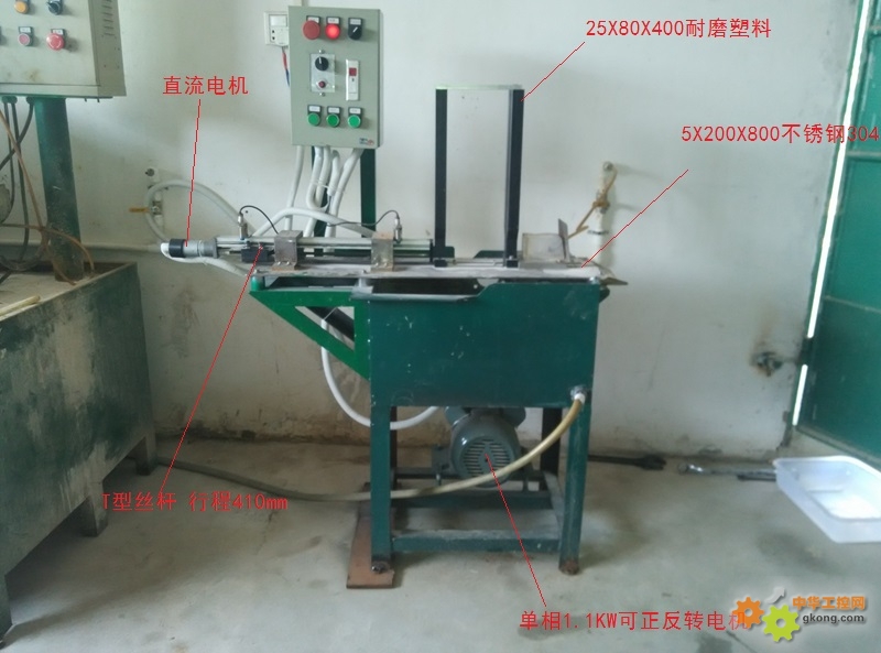

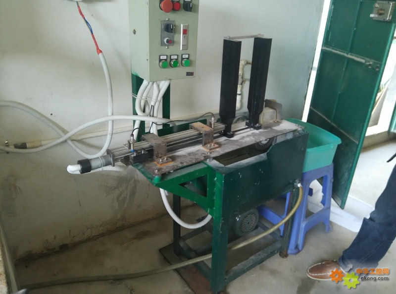

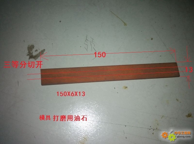

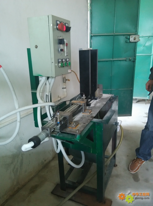

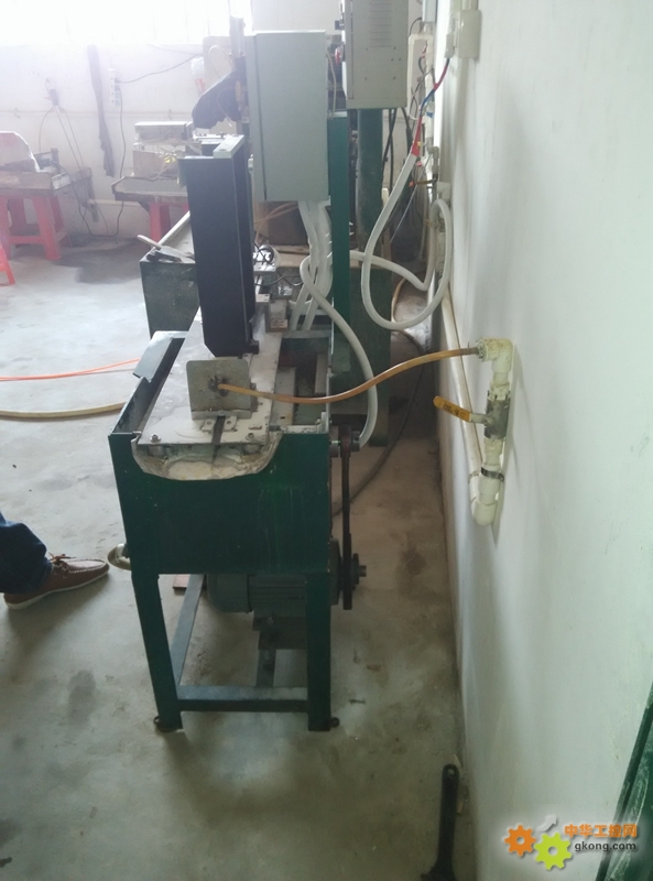

要把下图这片油石三等分切开
刀片客户提供:直径152mm、厚度1mm、圆心孔20mm。
这个机器让假若你来做,
1、你会选择什么方案?
2、报价多少?
3、如若让你抄做,报价又是多少?

定长切割。
一般大小设备,除非能够研制出比原方案节省出巨额制造成本的方案,否则重新设计方案,不管是电气还是机械,都没有太大的吸引力去改进的,一切向钱看,正所谓市场经济。
看客户能给出多大的设备款支付的心理底线,可以考虑加装PLC和文本或者触摸屏显示器,用步进马达或者伺服马达做定长切割。

全包多少钱?单做电路多少钱?
这个机器没必要搞触摸屏、PLC之类的定长运动,只是要把油石切开就好,赚钱的同时,也得为客户着想,这才能长久,才能为客户接纳。不是吗?

发表于:2015/1/11 15:49:19
这种设备没有必要搞复杂,只要将两个刀片中间的距离调好,大块的油石先定位好,一次切削就可以满足要求。
至于油石的运动我觉得还是用油缸控制比较好。

发表于:2015/1/11 15:55:09
怎么保证等分切开了?
