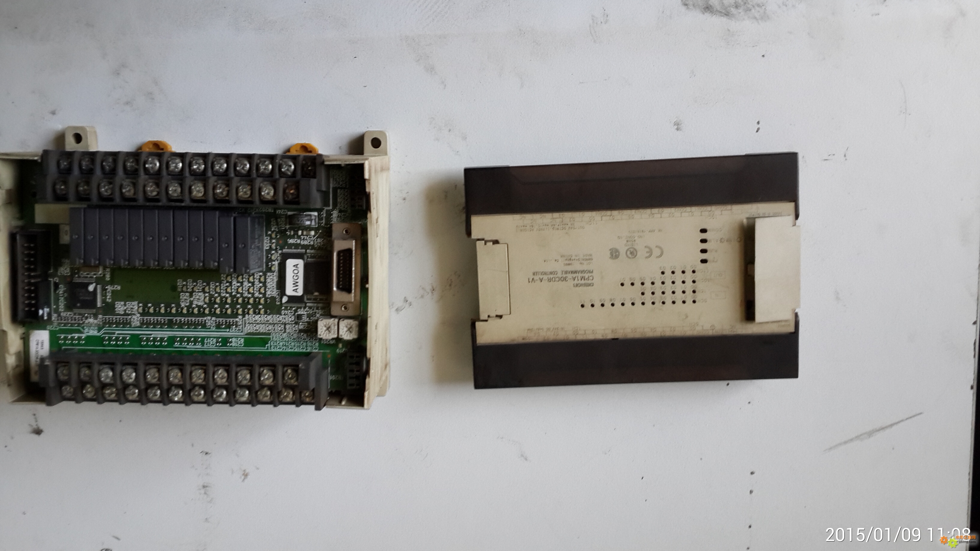

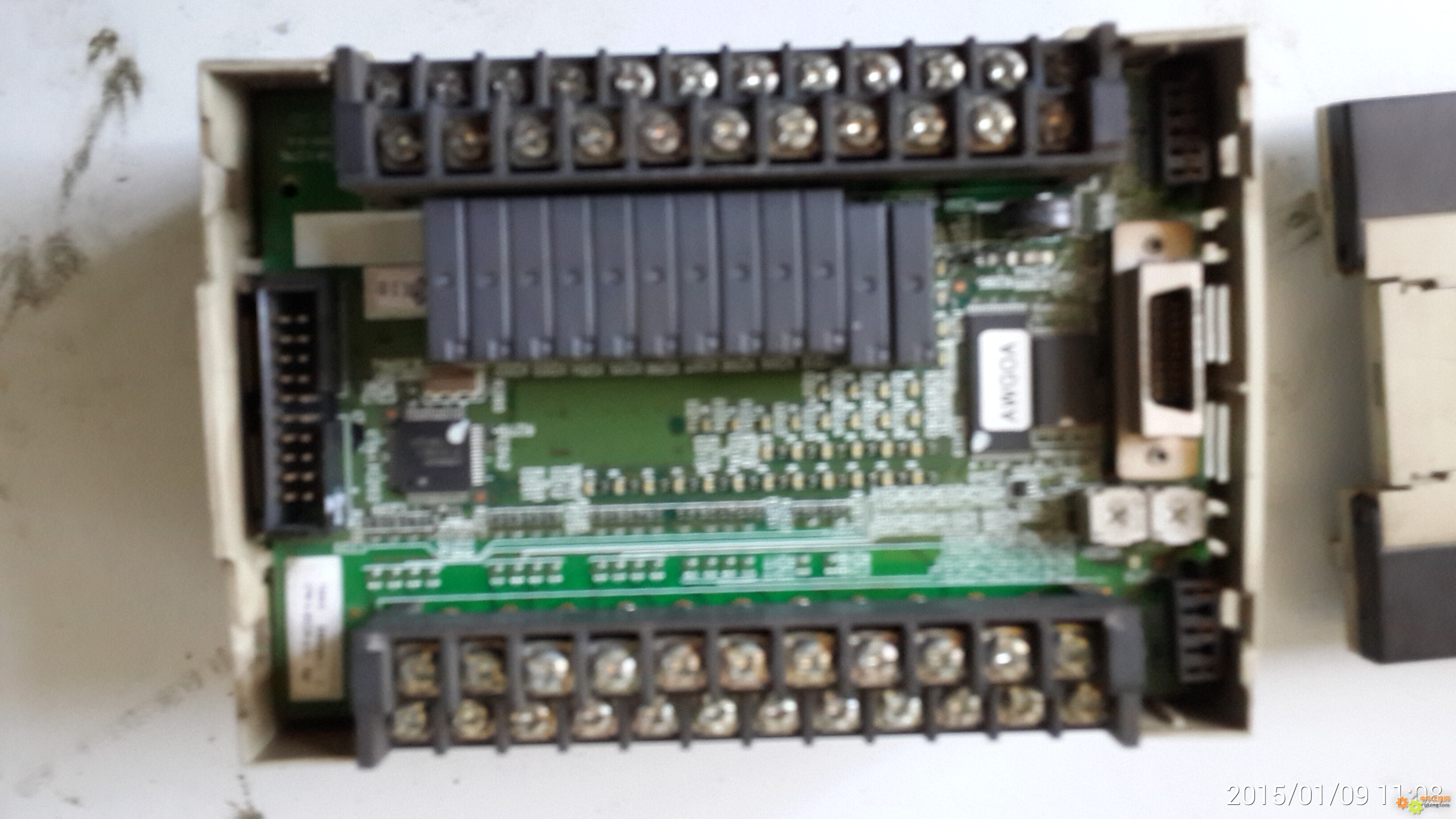

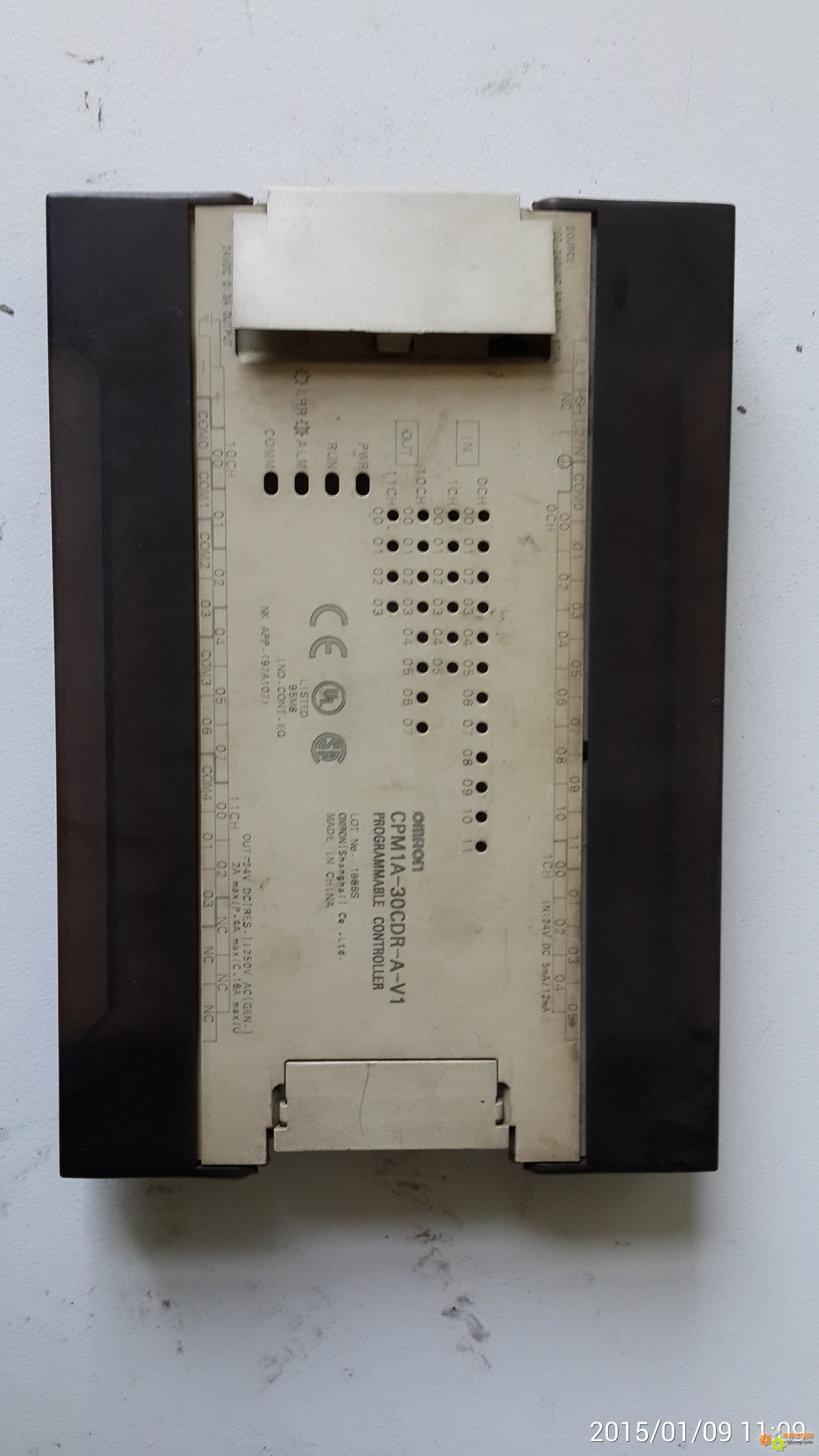

plc输入电源220正常,但是指示灯(I/O)皆不亮,没看见虚焊处,请问坏在哪里?

这个恐怕就需要你找到电源那部分好好测量了。plc是其他的指示灯比如运行、错误灯有亮的吗,如果都不亮,有可能是电源部分坏了。

写个程序让所有输出点输出,看看输出灯亮不亮,再测一下输出是否正常,若正常还可以使用

电源板在下面 修过几个这个比较好修的 电源电路比较简单

输入点加24v电了? plc运行了?

看220V进,有没有24V出?电源指示灯亮没有?
如果以上无问题,检查内部驱动板的24V供电线路是否正常。

经常维修的人应该不难,没有修过的,换电源板最简单

电源主要检查一下保险、大功率电阻、开关管及整流二极管。

呵呵;一般是下面那个电源板烧了;
