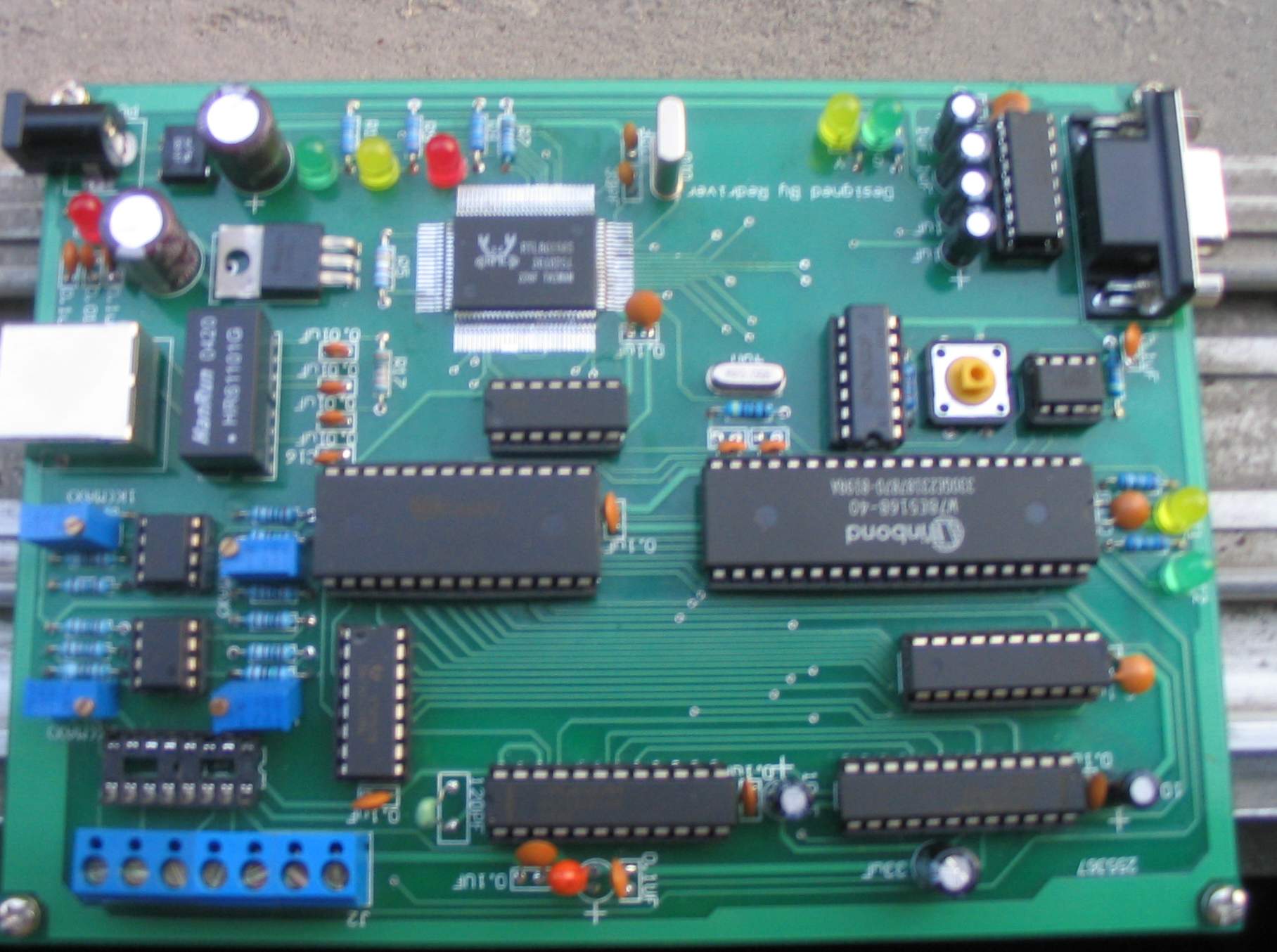

电路板是我做毕业设计用的,当时多做了几块,板子的主要功能是通过以太网实现远程控制功能,所以当时设计的一个主要任务是以太网接口部分。电路板的主要芯片如下:W78E516B(64k ROM,支持在线编程,外节晶振最大40M),一片62256(32kRAM,当时想移植UCOS2),RTL8019AS,一片MAX232,一片x5045。软件部分本人在单片机上实现了arp、icmp部分(用于ping)、tcp协议,上位机可以ping这块板子,下位机也可以ping上位机(通过上位机小程序,连串口),可以用tcp进行数据传送;通过上位机的小程序设置板子的mac、ip、服务器端ip、端口号等信息。email:jiangpeople@sohu.com.qq25352323

8019过时了,网上大把资料,要做就做8139的,才算本事。

单片机控制8019,也不能发挥8019的最大传输带宽。8139就更不用说了。
