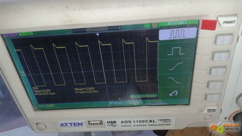

6路波形如下图,大家给个意见

厂家设计缺陷吧

上桥稳压管选大了

楼主试选小看下。再把波形图发上来看看。

驱动电路的正负压电源不是用稳压管而是变压器输出一路正一路负,没地方加稳压管,二楼讲的比较靠谱。

感觉是厂家设计造成的,有高次谐波干扰。我有一次测量,其余五路都是中规中矩的矩形波,非常好看,就有一路有毛刺,当时以为驱动没修好,反复测也没测出不良,硬着头皮运行了,也没问题。

是否是每路都是这样?还是只有一路是这样?分析:从波形上看是上升沿过冲电压,下降沿没有关断尖峰,上升沿过冲是漏感造成的,而且好像超过20V,波形和测量点有相当大的关系,在Rg之前测的话有过冲没啥问题,之后测到的就要考虑是不是钳位电路有问题了,波形和许多因素都有关系,不带模块和带模块情况不一样,带负载和不带负载也不一样,看你的波形如此漂亮,因该是没带模块吧!建议检查Rg的阻值,适当增大Rg会有改善,还有的话,就要考虑加RCV电路了!

真是说到点子上了,非常精彩!非常有价值!我是在Rg之前测得波形,钳位二极管还有Rg都和模块一起,并未接入。这下彻底明白了。多谢!
