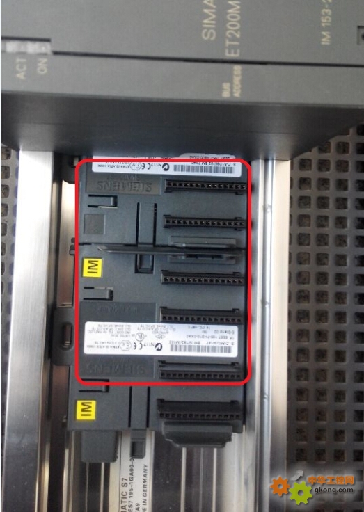

各位大神,红框框出来的那部分像是一个底座的东西是啥啊,是背板总线吗,那个东西起啥作用啊,菜鸟请各位大神指教

这是个是有源底板,支持热插拔。

举个例子,这种地板你拔前面的模块不会映像后面,而不带电源的那种的你前面模块出了问题后面的就不能用了

那个一排排模块通过它连接起来的啊!要不然CPU怎么知道其他的模块。

相当于那些用排线一个一个联系起来的扩展模块,这个不需要排线把模块插上去就行了

cpu模块通过这个扩展模块,走的是信号,电源应该另接。

有源背板 呵呵

西门子的模块机底板,是扩展其他功能模块使用的预留接口。
不要问它的技术细节,你只要会怎么插上产品来使用就得了。
这是西门子的技术专利,西门子不会告诉你半个字。

你把他拆下来, 看看他们之间的联线, 你就一目了然呢
