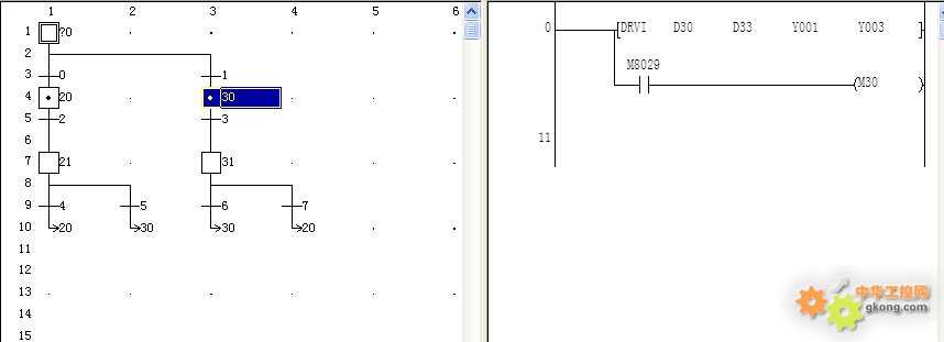

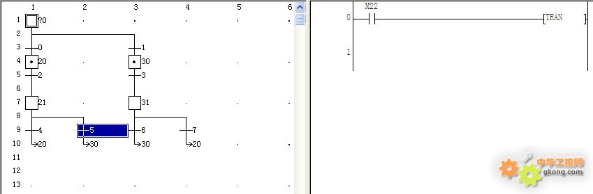

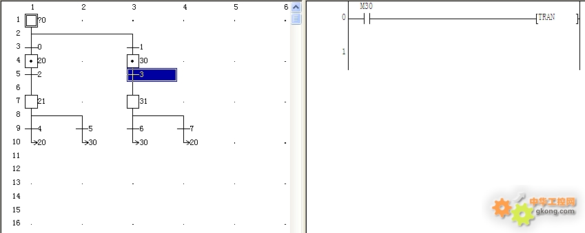

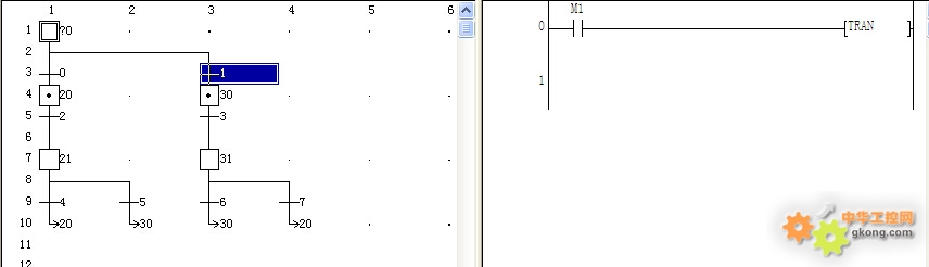

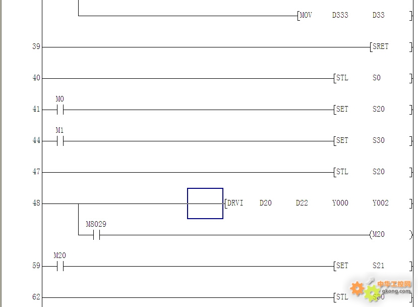

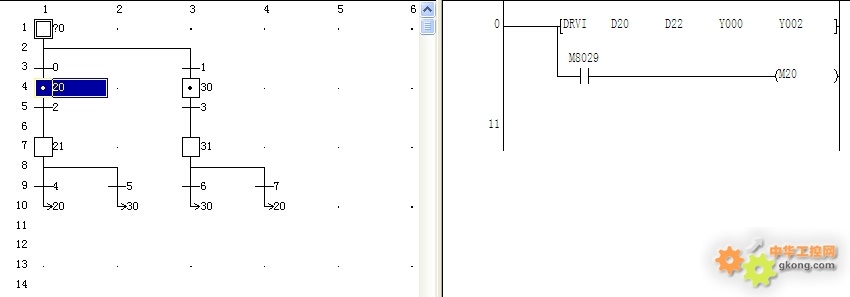

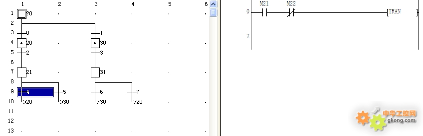

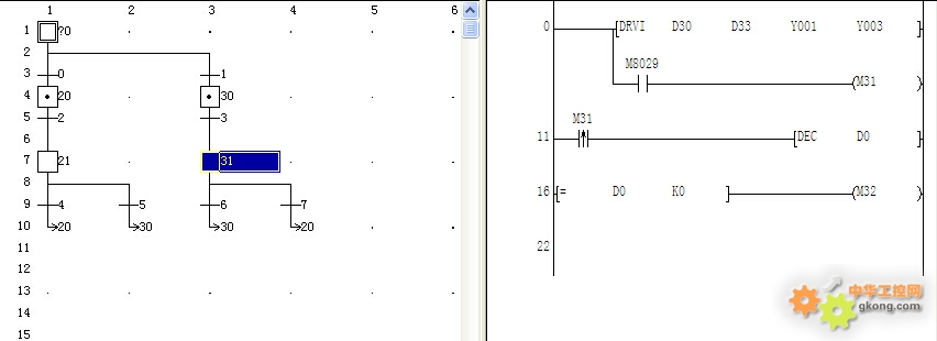

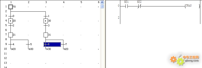

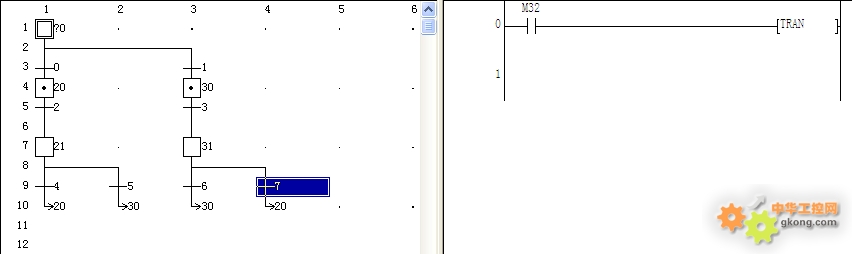

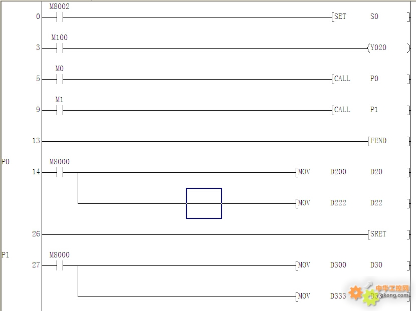

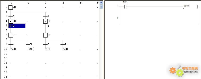

小菜本人写的程序
1406
响响工控
文章数:259
历史总积分:1406
注册时间:2014/11/25
发表于:2015/1/8 17:27:11

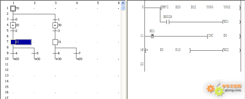

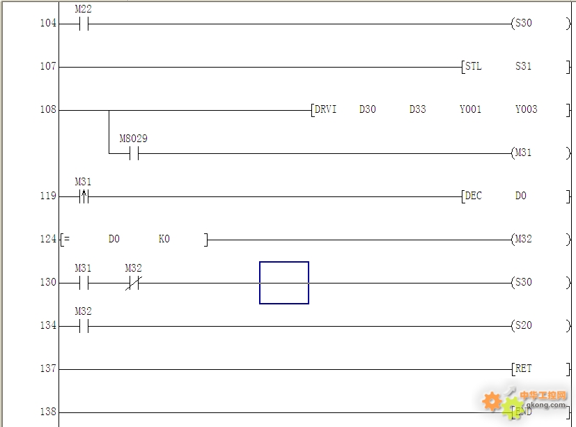

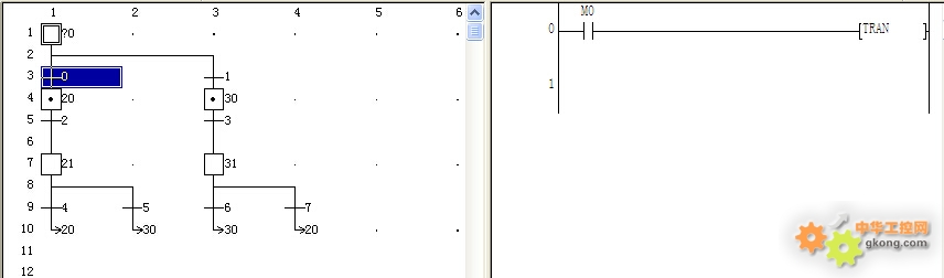

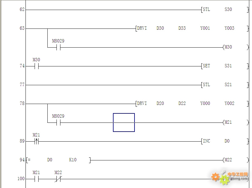

这个程序本想用SFC来做,又想不占用扫描周期时间,让数据处理放在子程序里,于是出了这个菜菜的程序。现在小菜想请教大家:要是全部用SFC写不被执行的程序会使扫描周期增长么?小菜是在FX1N试的,FX3U可行么?多看手册才行咯

cadmeister
文章数:3661
历史总积分:5743
注册时间:2012/1/6
发表于:2015/1/8 18:02:31
哪一个行业的

表情丢 软件打不开你程序建意上图 交流

打开了,没有注释,读不懂
