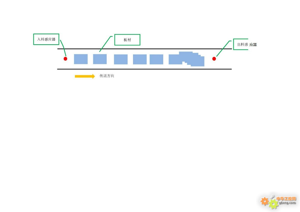

输送线上的板材通过首尾两头的感应器感应,如果输送线中间出现异常,板材堆积,就需要立即报警,我该如何加入这段报警程序?

板料是同样大小,速度恒定的话,按照时间来判定就可以。这样会比较简单

可按按照速度、长度做一个时间判定,但这不是最好的,如果板料大小、间距都一样好做,第一个出来之后隔多长时间检测到第二个,两个条件

发表于:2015/1/8 16:52:19
wlmgodd
在
2015/1/8 16:37:06
板料批次不一样尺寸就不一样

检测出料传感器的脉冲信号,多长时间没有检测到就报警。时间根据现场调试。如果批次板材不一样,做个可以选择板材的菜单,换板材的时候必须更换对应的菜单,才能运行,板材不同对应的报警时间也不同,多大的板材对应多长的报警时间直接都做到PLC里面。

那意思同一批次的大小一样的了?多设定几种规格就行了。

发表于:2015/1/8 17:08:49
启动绕组
在
2015/1/8 17:01:01
[此贴子已经被作者于2015/1/8 17:01:56编辑过]
如果加转换菜单就没必要了,这样就增加了现场人员的工作内容。本来现场就缺人,工厂要走自动化,所以这条路走不通。要做成傻瓜型,不要人去干预。

发表于:2015/1/8 18:42:40
回复 #6楼 mandriva
可以做成自动识别板材大小,然后跟着设定程序工作就行了。跟本不要人为干预的。

发表于:2015/1/8 18:51:48
楼上说的就很好,进料检测到工件即开始计时,工作离开传感器就停止计时,这样就可以判断出属于哪种工件,然后根据不同的工件进行不同的时间判定,从而触发报警

发表于:2015/1/8 20:53:01
楼上法子不错,取进料间隔时间长短做出料检测时间,检测不到板材超过间隔时间报警
