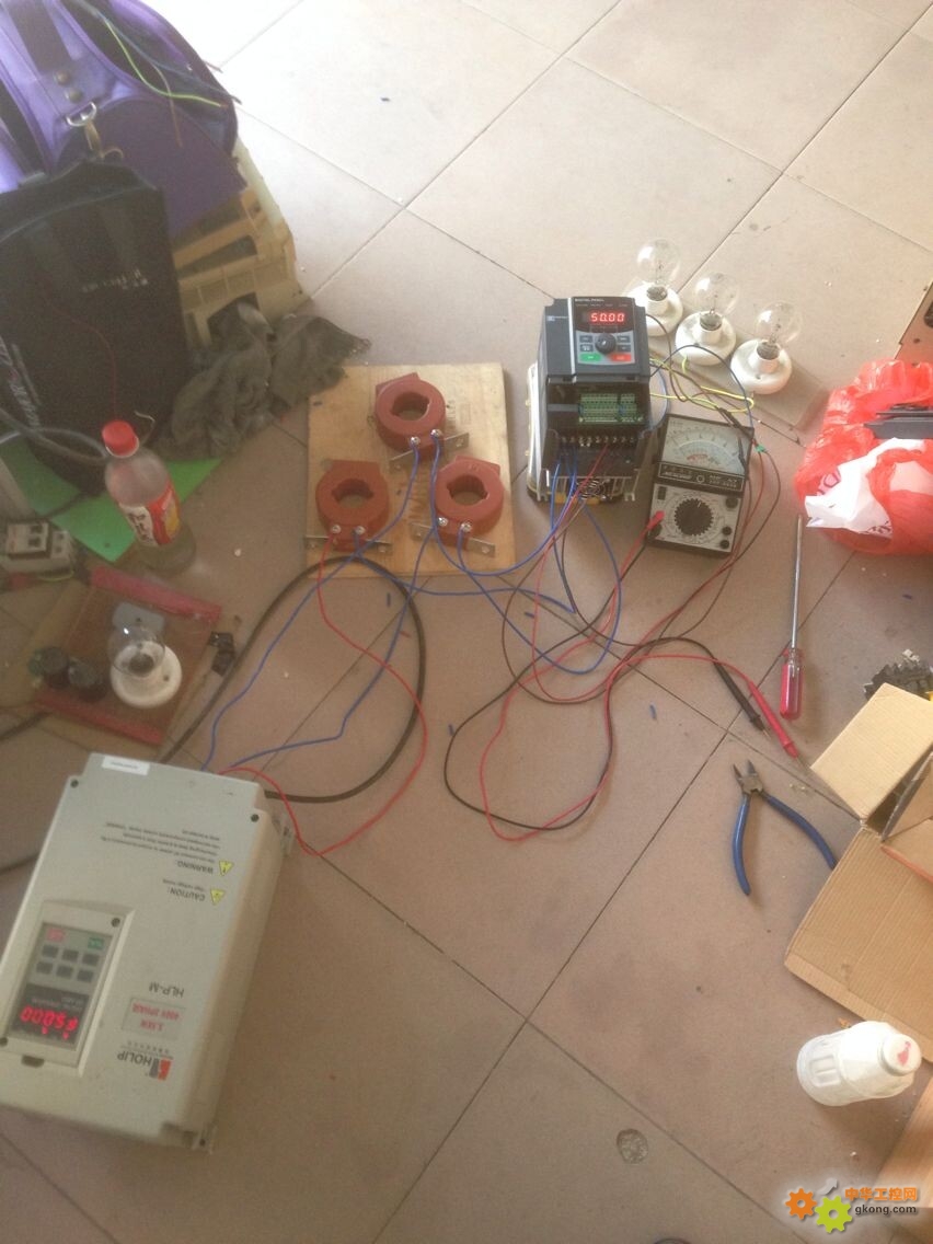

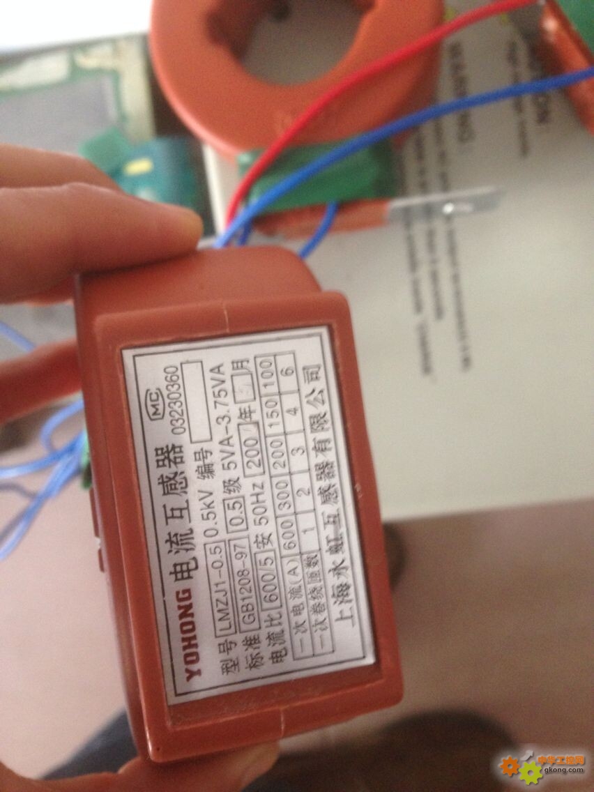

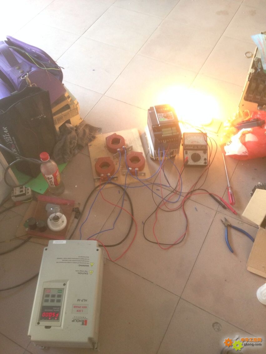

根据咸老师说的做了一个三相电。。。。用一台空闲的海利普5.5KW变频器输出接三个电流互感 器,就是没找到隔离变压器,但还是可以用,然后接欧科变频器,就是启动时听到海利普变频器有点噪声,其它没问题。。

没看懂,楼主这是干什么呢??一个变频器又接一个变频器???

回复 #1楼 ccdcgzg
在没有三相电的地方就可以用上场了。。。

不接互感器行不行?试试看。
第一个变频器是220V升为380V的单相电吗?

回复 #1楼 ccdcgzg
利用变频器当做三相电源
