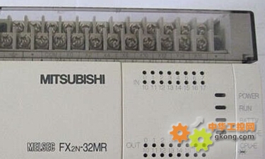

我们公司的FX3U-48M型号PLC,输入端有L/N/接地这个我理解为PLC地电源,对么??
另外还有0V/24V/S.S三个端子不明白是做什么的,其中24V/S.S好像是并在一起的???
那个输入的公共端和其它输入端之间会不会存在电压差啊??
还有那几个指示灯POWER和RUN我理解会电源和运行,如果有故障会有什么显示,如何应付呢??另外有BATT和ERROR指示灯,请问这两个亮分别表示什么问题,应该如何搞定呢??

L/N是电源
S/S和24V短接,这时输入的信号时NPN型的,如果S/S和0V短接,输入的信号时PNP的
如果故障灯亮了,可以通过软件中PLC诊断下是什么故障原因
BATT是电池,电池出问题了,这个灯会亮

1,应该是没电池了。
换电池 或者通电 不知道能不能充电。貌似不能吧,
电池不报警了。然后电脑监控程序
S.S 是 X输入的NPN PNP 选择。

FX3U与FX2N不同之处就是输入公共端;
L N为外部电源接入端子;AC220V接入;
0V 24V 为PLC向外提供的DC24V电源;
S/S为输入公共端子;

S/S和24V短接,用的PLC内部电源

BATT电池电压低时会亮,提醒你要尽快更换电池,PLC可继续运行,ERROR是PLC内部CPU出问题或程序有问题,PLC不能工作。其它你的理解都对吧]
