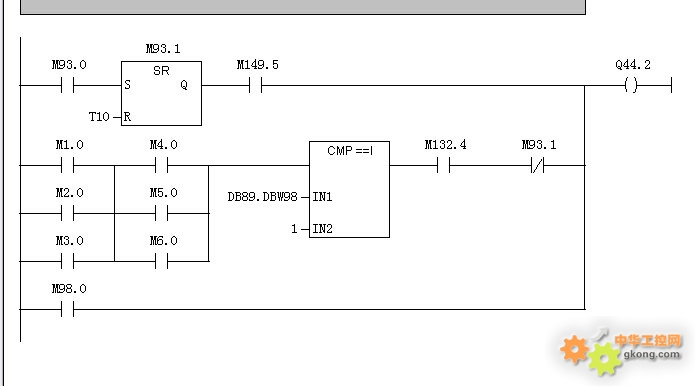

大神们帮小弟看下以下程序怎样理解
A(
A M93.0
S M93.1
A T10
R M93.1
A M93.1
A M 149.5
O
A(
O M1.0
O M2.0
O M3.0
A(
O M4.0
O M5.0
O M6.0
A(
L DB89.DBW 98
L 1
==I
A M 132.4
AN M 93.1
O M98.0
 Q  44.2
上面程序怎样理解A(
另第一个A( 内最后一个A M 93.1 与上面的程序怎样接在一起的.
实在试过转不了梯形图,所以在此求大神解说下,谢谢!

你要慢慢的看,首先看最先的括弧,有些是嵌套,看清楚了,把一个括弧看成一个M点,就OK了

1、stl中A()是一个整体,2、最后一个A M 93.1 与上面的程序怎样接在一起的,上面是一个sr继电器,和M93.1相A(串)。

最后一行有没少=?怎么是Q 44.2?

回复 #7楼 六脉加易筋经
有的,我打印的哪没打到,模了,重新看过程序是有的.表情

lz转出来了没我觉得应该是这样子
