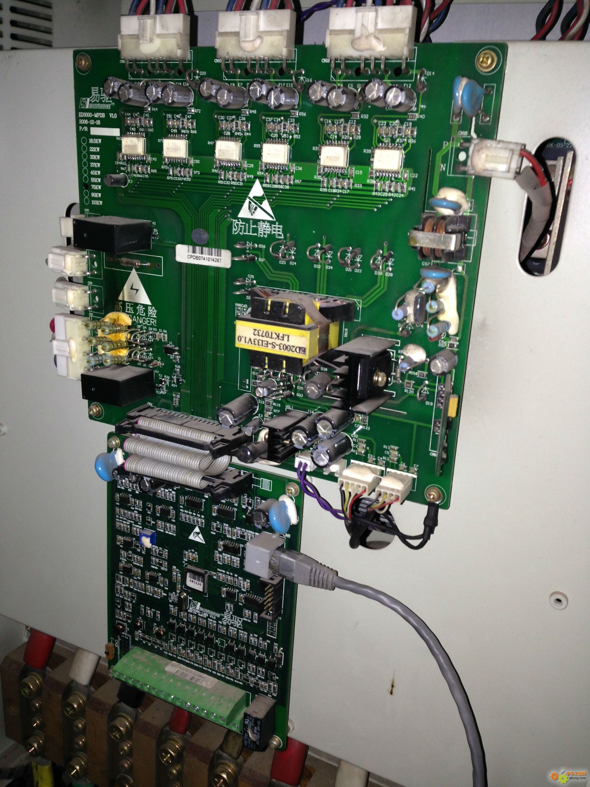

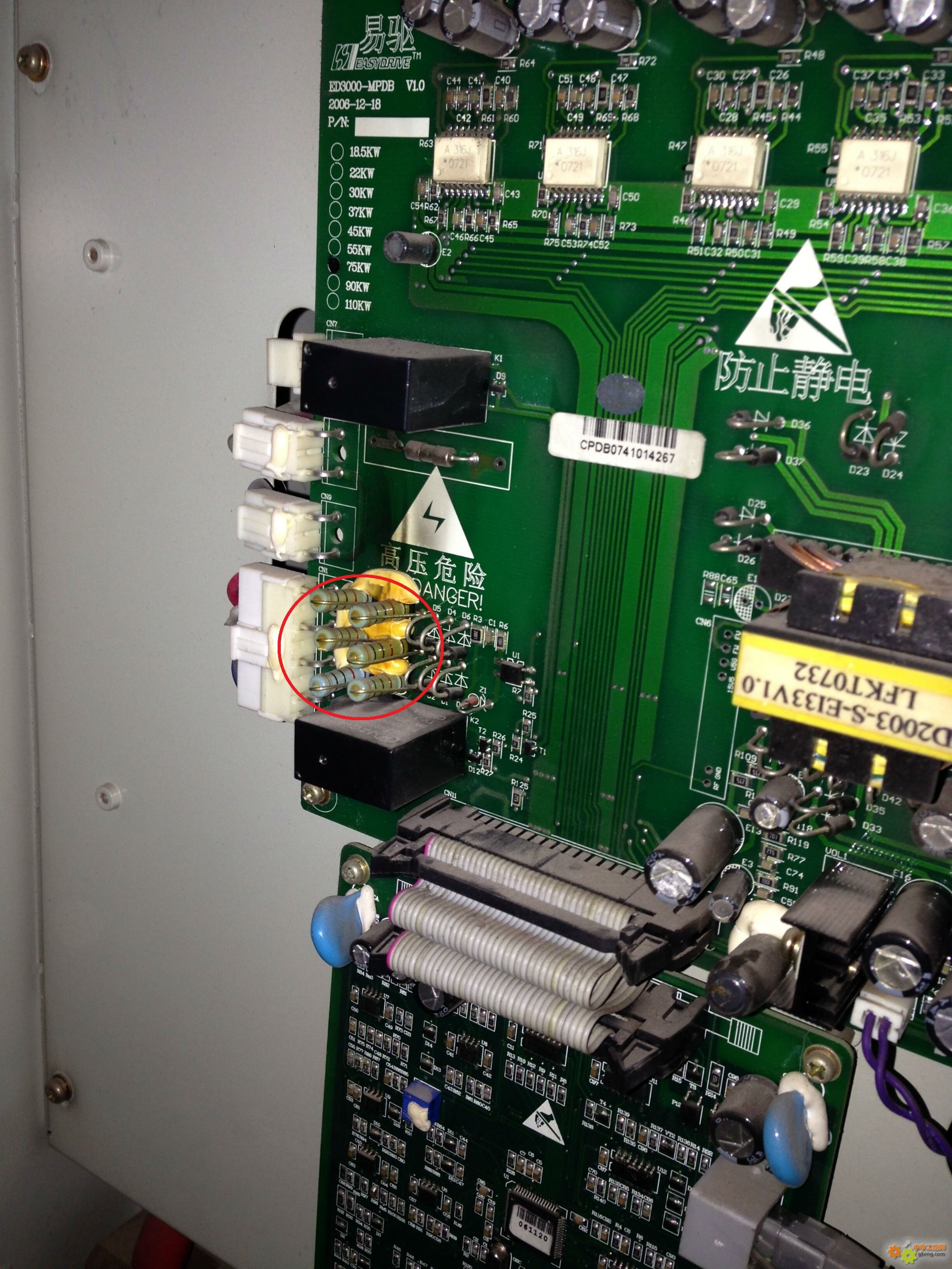

图中那六只电阻明显受过高温都发黄了,不知道在电路板中是干什么的,起什么作用。变频器已用咸老师书中的方法万用表检测过,也上电测试了,带了5.5KW电机空载运行都还没出现什么问题,但看着还是担心这个部位出问题。

可能电阻选取得功率偏小了。

应该是做缺相检测的。没有问题的。

这个电阻有这种痕迹没关系的。

这种现象出现的原因是什么呢?

输入缺相检测用的,应该问题不大。

是的,缺相检测没啥问题,大都是这样!
