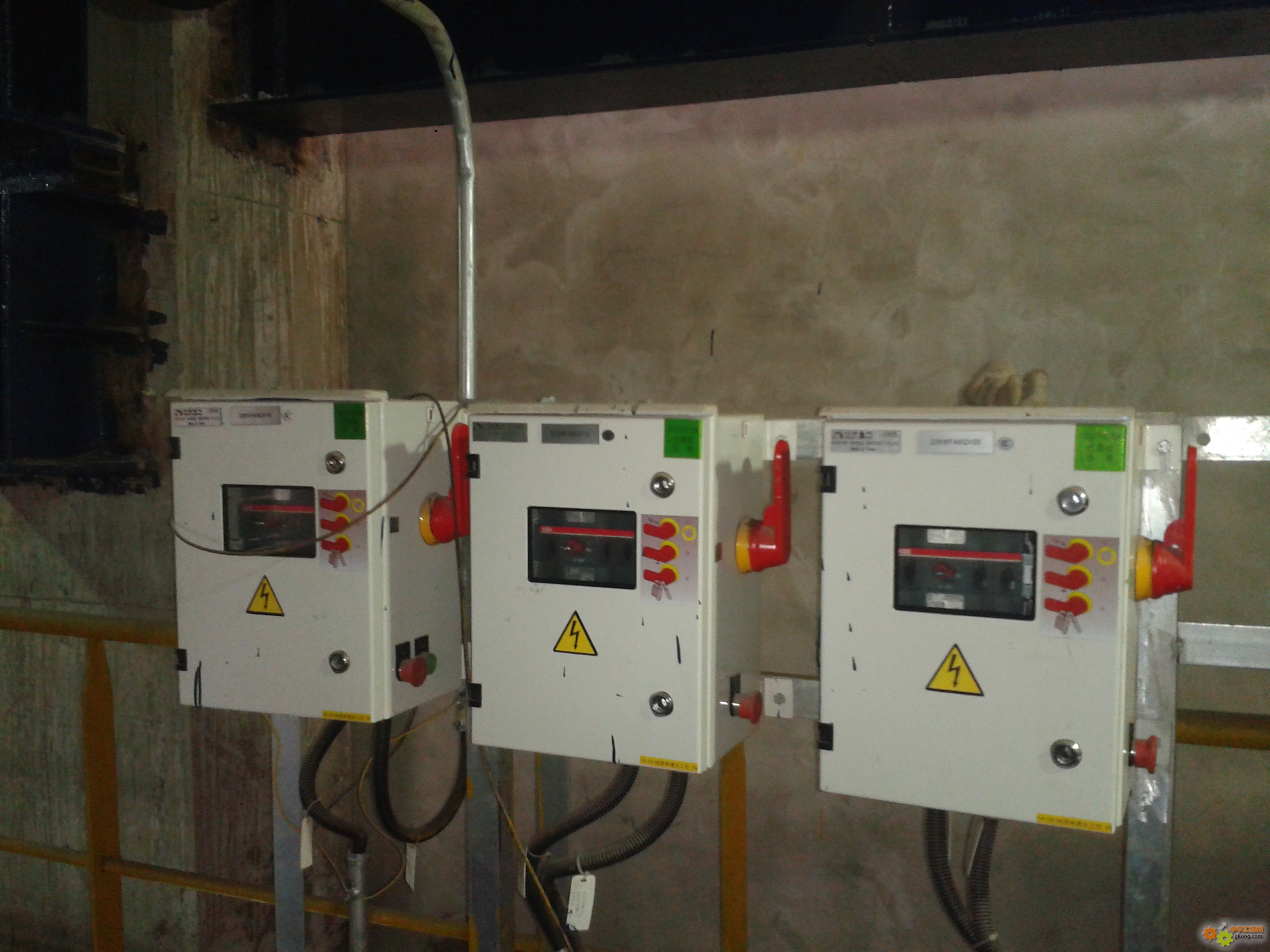

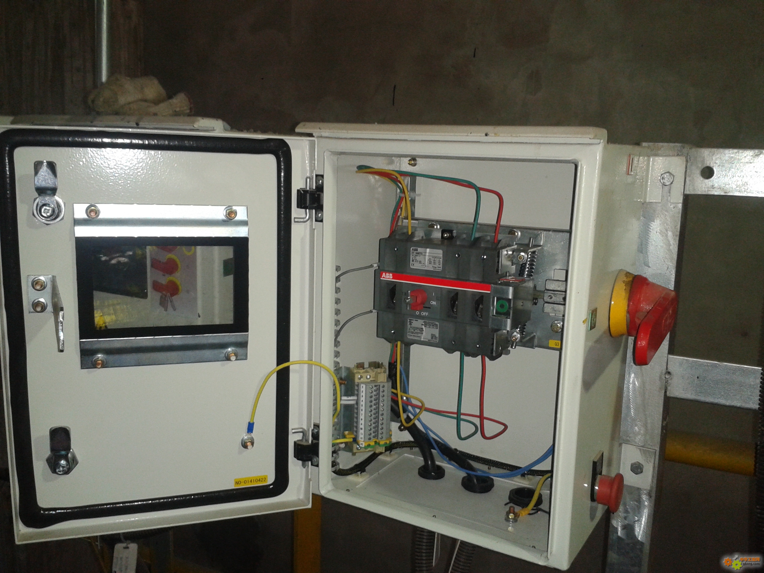

这次来这个现场调试,感觉挺严格的。可能是我懒散惯了,有些我觉得就太过了
发几张图片给大伙瞧瞧,不知道大伙有用过这东东的没有,叫什么我忘了。就是加装在控制柜与现场电机中间的一个断开装置,说是在检修的时候,必须拉闸断开电机电源部分,而且必须上锁。理论上这样挺好,我觉得这样好处谁检修谁上锁,设备不会被别人误启动。
但我觉得问题是,这东西断开没有什么保护,也就是说设备在运行的时候,现场可以随时断开,普通电机还好,如果是变频器带电机,如果直接这样断后果会怎么样
还有就是今天遇到的一个小问题,一个3kw变频电机后边跟个散热风扇三相的几十瓦也接了个这个。今天既然出问题了,开关合不到位,昨天晚上试了下没开起来,因为当时晚了就没试了,后来回去一想可能是他的问题,今天一查果然就是它出问题了。

只是有钱任性 安全 还是在于人员的综合素质 和管理上

看着像隔离刀开关

东西是好东西,但工艺也要跟上啊。

设备还是很高大上的,不过那个接线就。。。。。。

这太正规了,太正规也不是太方便。

防止别人来误操作码

安全本来就是这样,硬件是上去了,管理要跟上才能发挥最大的效率

既然要安全那个中性线接地干什么,接地线那去了
