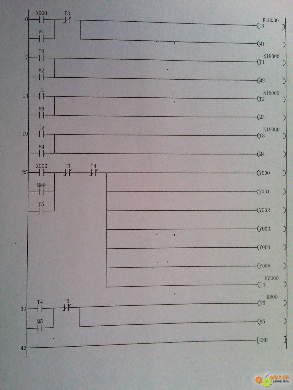

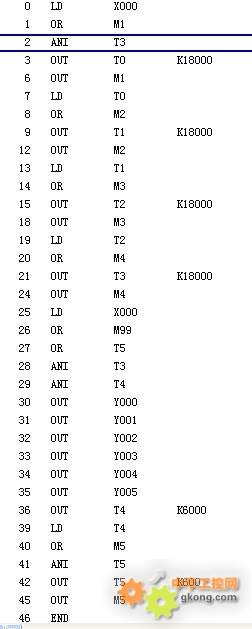

现在想加个x01按下后全部ON(所有计时器都不工作)当按下X0后开始计时跳转

梯形图容易看

梯形图

ld X1
ZRST T0 T6

把X1常闭串在电路中,用辅助继电器转换下再串。

可否说的详细些

M2/3/4要处理下

楼主要做闪烁的电路程序吗

是的呀,还要加上常开的按钮
