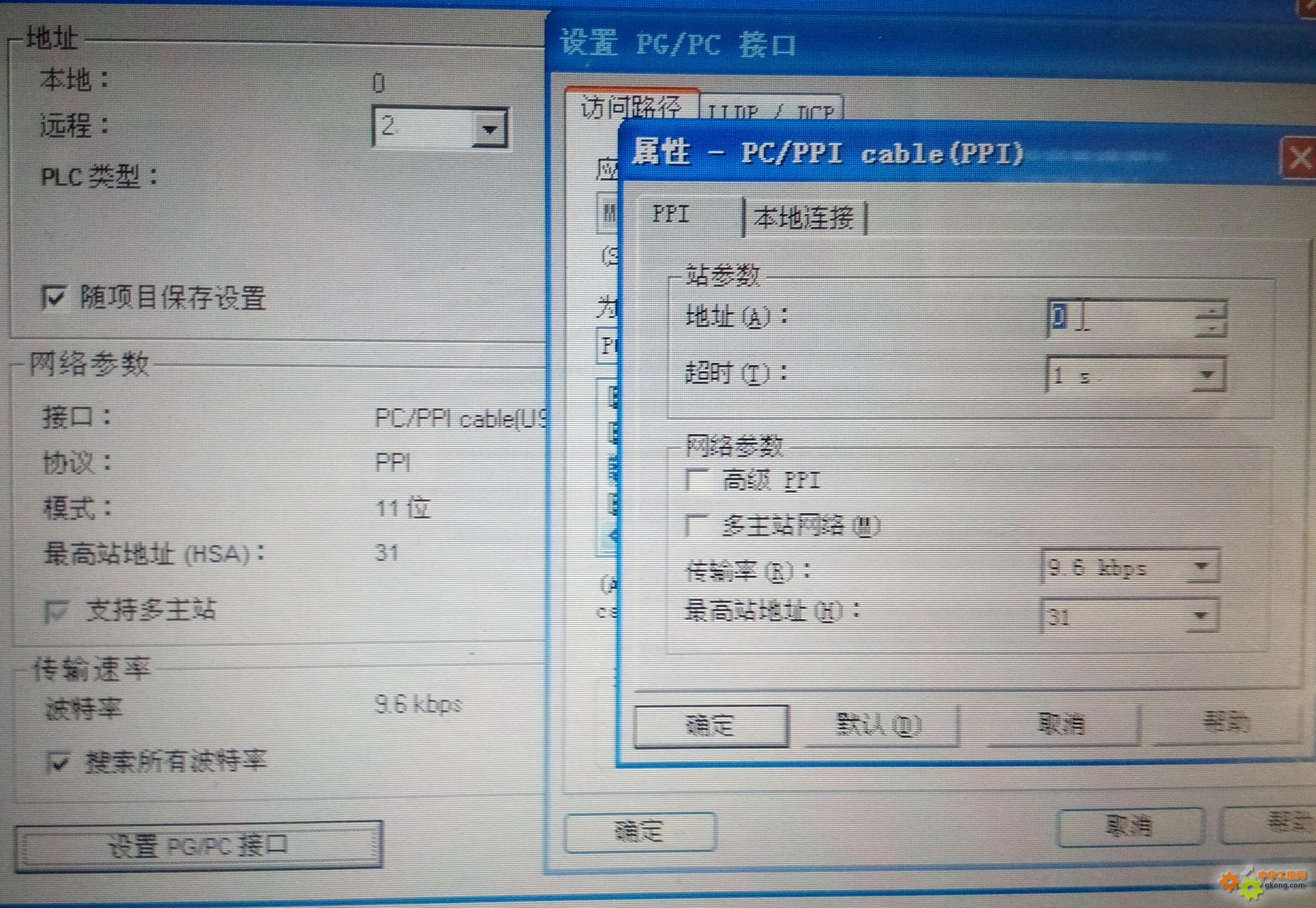

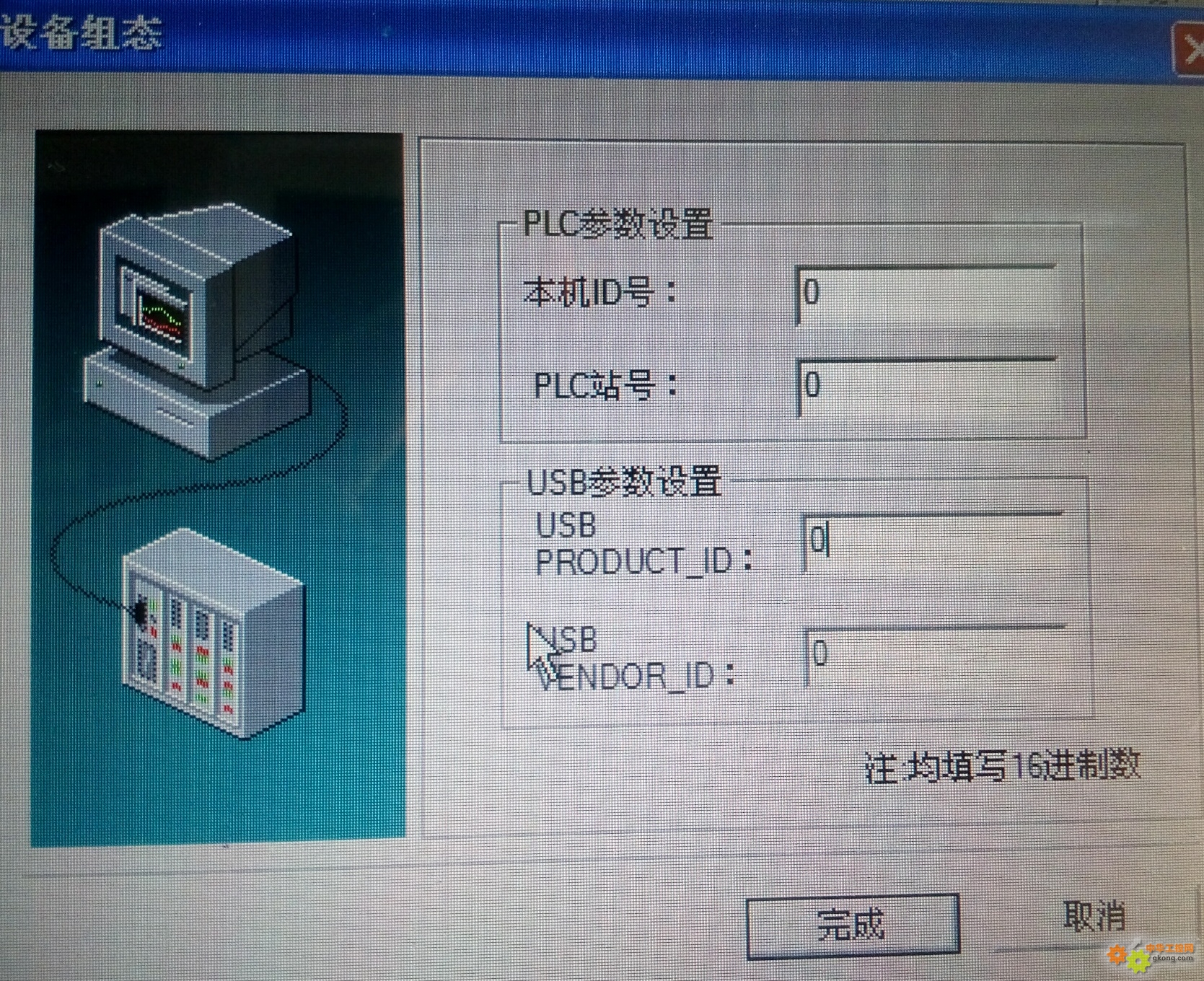

急!大家帮我看下这个通讯参数怎么设置呢????力控和西门子200plc通讯

发表于:2015/1/7 9:28:36
越细越好!我不知道怎么设置这样大家了帮帮我

发表于:2015/1/7 9:30:28
是什么组态软件跟什么PLC通信,看图好像是力控的组态,
图尔克Vilant智能厂内物流门解决方案
10145
9012573
799
10145
作者的所有帖子(799)
2006/4/10
发表于:2015/1/7 9:34:43
本机ID号:本机工作站号,单机访问PLC可以随便填写
PLC站号: PLC地址
USB_PRODUCT_ID:默认200
USB VENDOR_ID : 默认908

发表于:2015/1/7 9:53:23
回复 #2楼 9012573
您好plc站号是这里设置么?还是plc硬件上port0和port1来定的?
咋们那个本机Id在哪里看呢?
谢谢您了~

发表于:2015/1/7 10:10:33

发表于:2015/1/7 10:13:31
回复 #4楼 wellhao2004
力控组态软件和西门子PLC200通讯 我现在是用的485转USB的编程电缆线

发表于:2015/1/7 10:34:31
站号和通讯参数?

发表于:2015/1/7 10:43:49
本机ld和plc站号怎么设置呢?p

发表于:2015/1/7 10:54:22
回复 #3楼 byf394127375
PLC站号就是你port0或port1的端口地址,本机id默认为0

发表于:2015/1/7 11:14:42
回复 #8楼 9012573
本机ld:0
Plc站号:1
Usb produtc Id:200
Usb vendor Id:908
我是这样设置的但是怎么也通讯不上?
不过我现在是用的试用版的!应该也不影响吧
