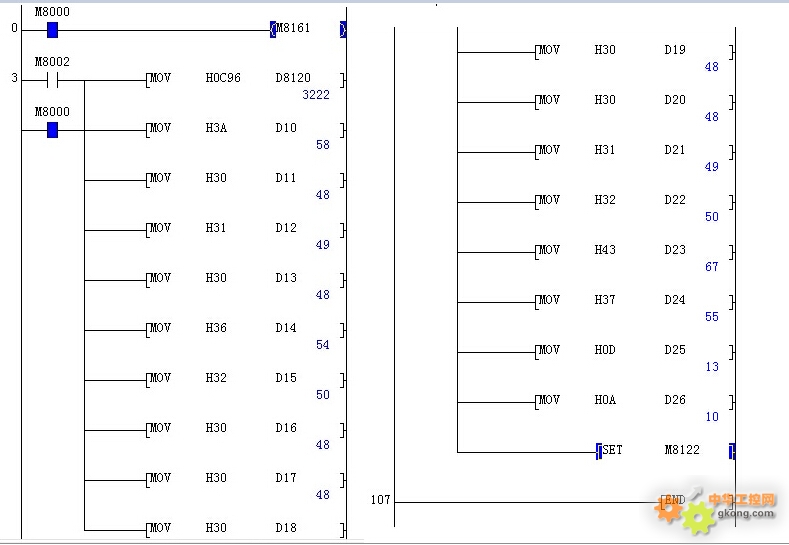

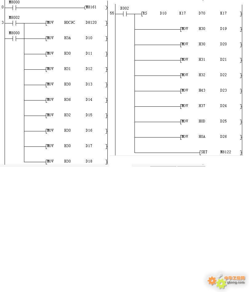

监视程序如下
变频器设置为 01站 19200 7 E 1
采用FX1N-RS485板通讯
变频器无反应 求高手指点

发表于:2015/1/6 22:12:44
校验程序也没有问题的

发表于:2015/1/6 22:21:06
回复 #1楼 ytleaderplc
我刚学通讯 不知道它是程序有问题还是变频器设置有问题

发表于:2015/1/7 13:20:22
ASCII方式通讯 程序做得不算合理
M8122应该是用X2的上升沿置位
再者D19以后的寄存器在RS指令后面的赋值不太合理

发表于:2018/9/17 22:23:00
停止码前面的H43H37是校验码?
