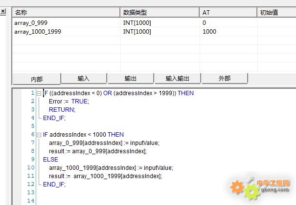

欧姆龙PLC的ST语言里,如何引用IO地址?
比方说我想定义一个寄存器作为IO通道的通道地址:D0为10,就从10.0开始到10.15或者更多。D0是作为ST写的FB的输入的,但是10不是FB的输入,这样能实现吗?

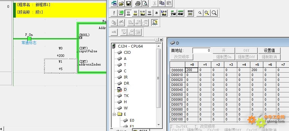

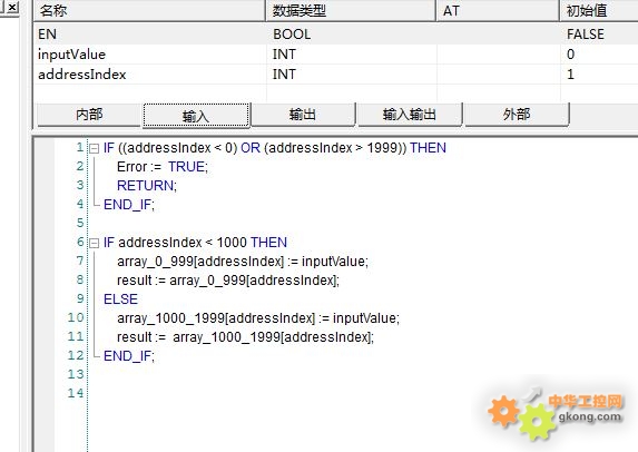

在功能块中使用ST语言进行间接寻址你可以使用数组(对于不同的机型,其数组支持的大小是不同的,CP1H的为2048,而CJ2H为30000,所以根据机型去看硬件手册),你可以建立多个数组,并判断输入值需要定义到哪个数据区。
通过判断需要的地址下标来变相的间接寻址,不过这种间接寻址只能使用与数据区,是无法像梯形图中的IR,DR这种全地址寻址的。
为了节省你输入程序的时间,附档中为CX-Programer V9.5建立的样例,在CX Simulator中模拟通过。

好好去体会一下,addressIndex=5  D5
               addressIndex=10  D10
懂了没有?

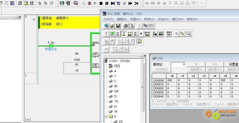

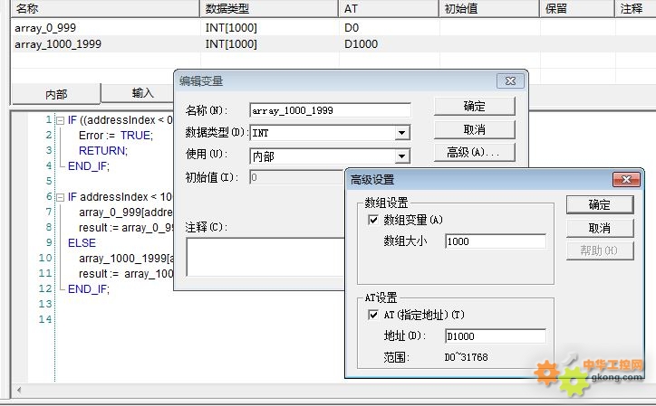

将功能块内建数组的地址改为IO地址就OK了。
不过需要提醒的是:如果是使用IO地址,应考虑用户使用的AddressIndex是否选用了已经被硬件输入的地址,输入地址是只读,不可更改,这一点务必注意。
另外,这种功能采用这种方法来做,破坏了FB的完整性,不过本身欧姆龙FB允许使用外部变量也就破坏了FB,所以也无所谓了,反正欧姆龙的IEC61131支持的不完整。

回复 #6楼 fujifa
果然可以,没注意看,原来可以直接引用IO的。

不知道数组大小可不可以定义为变量啊
