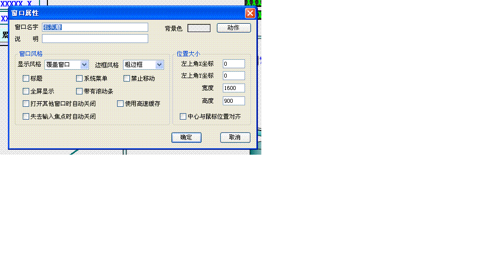

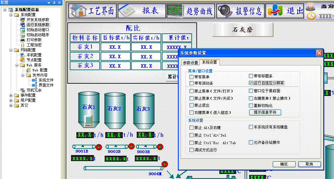

我现在用19寸电脑制作的组态画面!
要放在22存电脑里!请问制作时候的尺寸不同~怎么可以在22存电脑上显示正好?谢谢大家了

看下图设置一下,但可能影响界面美观

我一般是在窗口属性中设置合理
