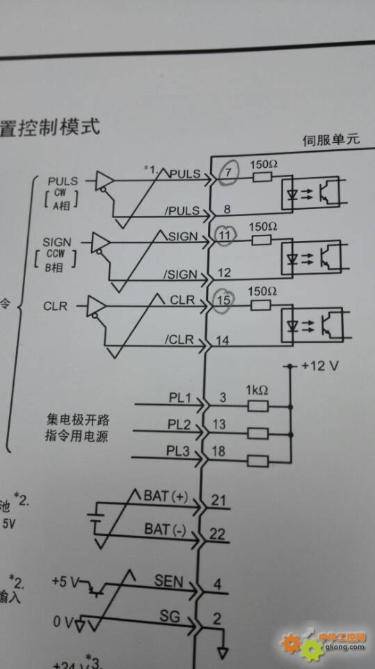

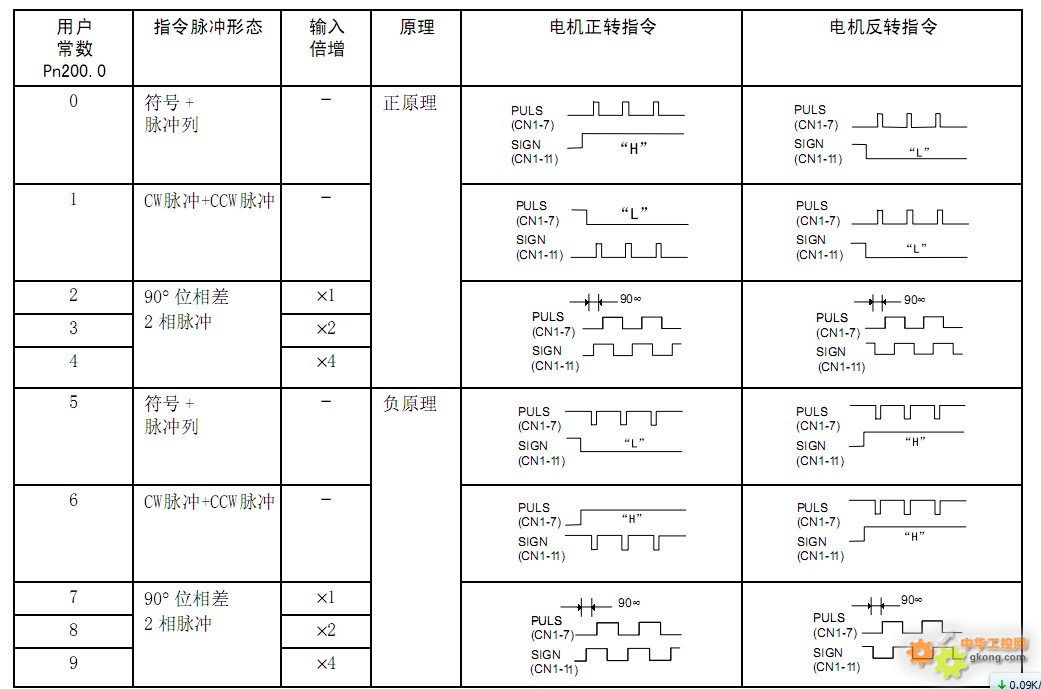

早上突然想不起来CW和CCW的区别了,所以百度了下,把找到的拿出来大家也复习下。
找了个伺服电机的接线端子图,模拟接了下线子。请大神们看看是否正确! 谢谢了!

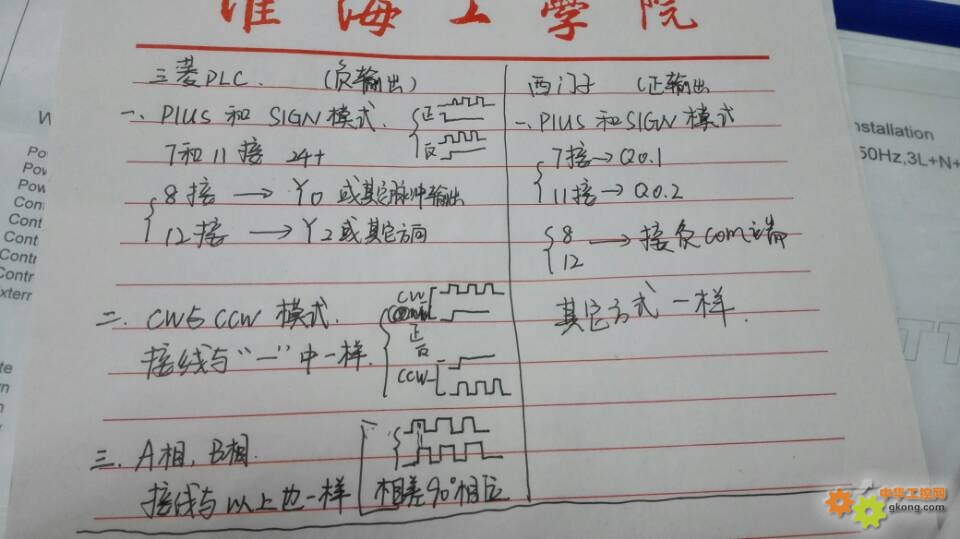

如果是用CW CCW,那是正反转双脉冲,对于三菱的小型的PLC主机是脉冲加方向输出的,所以用FX的,伺服驱动器中最好是脉冲加方向

一般脉冲+方向使用比较多,看最后一张接线图应该是安川的伺服驱动器。

脉冲加方向,控制简单而且稳定

发表于:2015/1/6 15:21:56
回复 #3楼 1053370790
亲, 你看我信纸上写的接线方法对吗?
