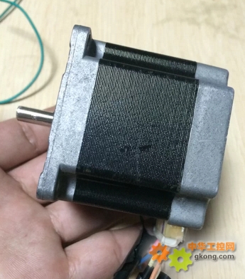

步进电机结构

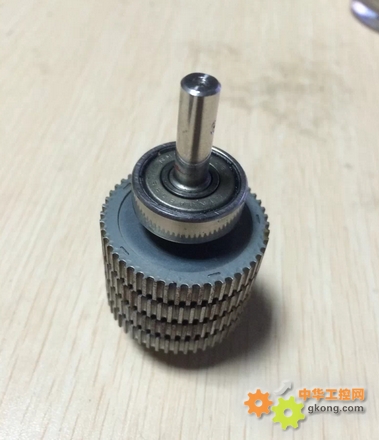

转子上有永磁体,拆开后上面会吸有铁粉,装之前要清理一下。

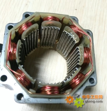

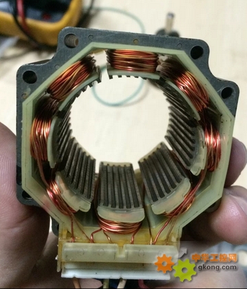

看绕组和绕组出线像是四相六线电机,总算是见到实物了。

刚好有一个步进马达有问题,也要拆。

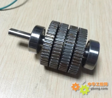

转子上的四个“齿轮”是一体的吗?看着像1、3是一组,2、4是一组。
