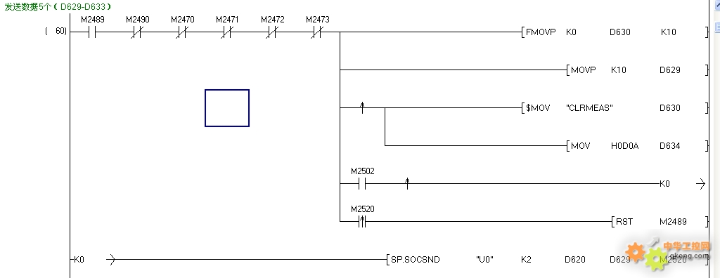

Q系列PLC,和视觉系统通过以太网,以ASCII的形式传输数据,D630-D633传送CLRMEAS,这个是字符串,但D634传送H0D0A(回车换行),为什么这个就用16进制呢???

不怕麻烦你写成十进制也行啊

我的理解是这样的:
不是以ASCII形式传送吗,那应该统一啊

查ASCII字符表,H0D、H0A分别是回车、换行的代码;但我不了解以太网数据传送,只是随便说说。

H0D H0A就是回车 换行的ASCII码,实际上结束符还是ASCII码啊,
在ASCII形式传输数据的时候,多以ETX或回车换行作为结束符!

但明明以16进制写进去的,监控16进制也是H0D0A

按5楼的说法,H0D0A已不是十六进制数,只是以十六进制形式表达的ASCII代码。
