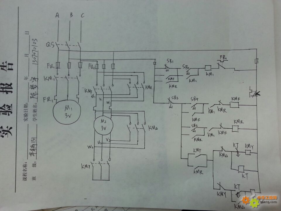

画一个实验电路图:
要求:1:启动时M1( 油泵电机)先转,M2(主轴电机后转)
2:停车时M2先停M1后停
3:M2必须是星角换接启动
4:M2能够正反转
我是一个初学者,已经知道了怎么正反转,但不知道如何把他们组合在一起。求个位大神帮帮忙!
这样做对吗

发表于:2015/1/4 21:03:35
你先把这两个独立的电路先画好贴出来让大家看看。

发表于:2015/1/4 21:24:44
星三角启动还要正反转啊

发表于:2015/1/4 22:15:50
用电路解决感觉好麻烦,用plc吧,任何品牌的都能达到你的要求

发表于:2015/1/4 22:18:01
顺续启动 反顺续停止 就这样子 这种情况 除了触点互锁 还要加定时启停

发表于:2015/1/5 8:14:35
涉及到三个电动机基本控制电路:
1、Y-△降压启动控制电路;
2、正反转控制电路;
3、顺序启动逆序停止控制电路。
你把这三个电路结合起来就能够实现你的要求了。

发表于:2015/1/5 8:22:08
回复 #2楼 13542254757
是可以有,等于做两套星三角启动了
