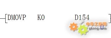

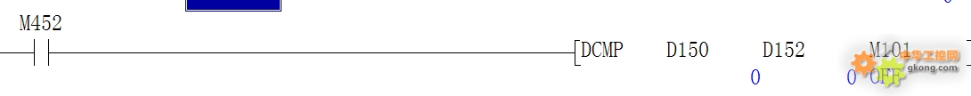

这三条指令怎么理解 请大侠指教

CMP MOV INC这三条指令在编程手册中都可以查到
指令前面加D表示32位操作,指令后面加P表示上升沿操作,这个在编程手册中也有说明的。

比较、传送、加一。

发表于:2015/1/5 16:48:46
第一条是32位比较 会有三种结果 就是大于 小于等 然后 M101 M102 M103的状态会发开改变
第二条是32位微分传送 也就是只接通一次
第三条是32位 加1 每次接通 会加一个1
