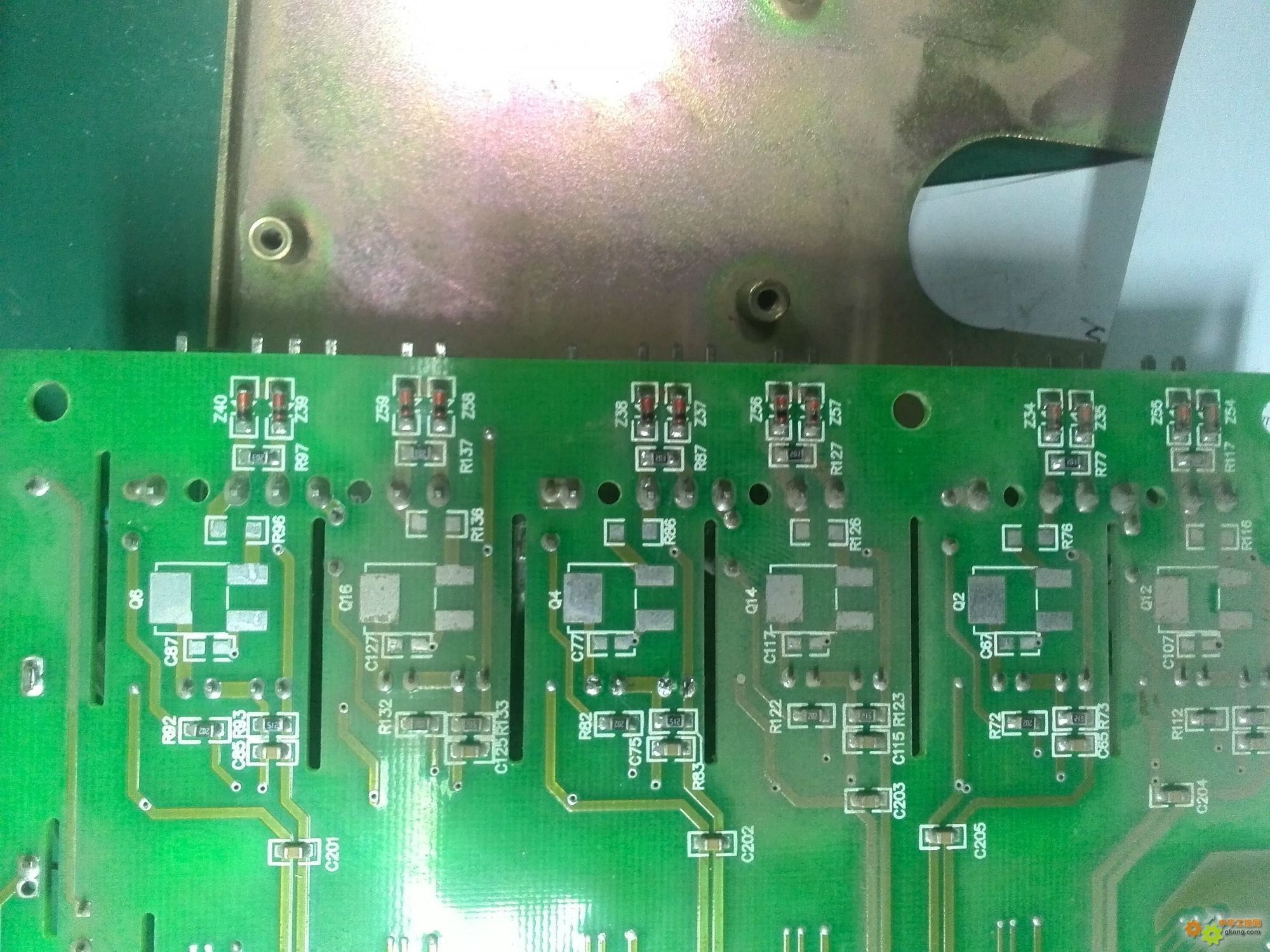

日业sy3200 15KW驱动板背面的稳压二极管参数哪位知道

看下稳压管的参数,量了一下乱七八糟,哪位知道的告诉一下

发表于:2015/1/3 23:08:35
18V 0.5W

发表于:2015/1/3 23:09:31
回复 #1楼 805709808
每组有两个,都是18V吗

发表于:2015/1/3 23:11:00
回复 #2楼 jyqkr
对的

发表于:2015/1/3 23:13:24
回复 #3楼 805709808
但我量的电压一个4V、一个11V,每组都不一样,所以我没法确定电压,那就是说6个稳压管都是18V的

发表于:2015/1/3 23:21:44
回复 #4楼 jyqkr
没看懂啊 你这电压是咋量的 这两个稳压二极管是尾对尾接的 正常时他们俩是不起作用的 只有驱动电压过高时才起稳压作用 来保护逆变模块的驱动端子 所以正常时它们两端是不应该有电压的呀

发表于:2015/1/3 23:34:56
回复 #5楼 805709808
板子正面有6只7.2V的稳压管,坏了好几只,换了后,5路正常了,一路为1V左右,和换之前一样,查了后发现板子背面这几只稳压管测量不正常,电压很乱,没有两路相同的,所以就没办法了,这两只应该是稳压管没错把

发表于:2015/1/4 0:09:19
回复 #6楼 jyqkr
没错的,用两只18V稳压管代替就OK啦

发表于:2015/1/4 0:14:02
回复 #7楼 805709808
好的,谢谢了,明天换了试一下
