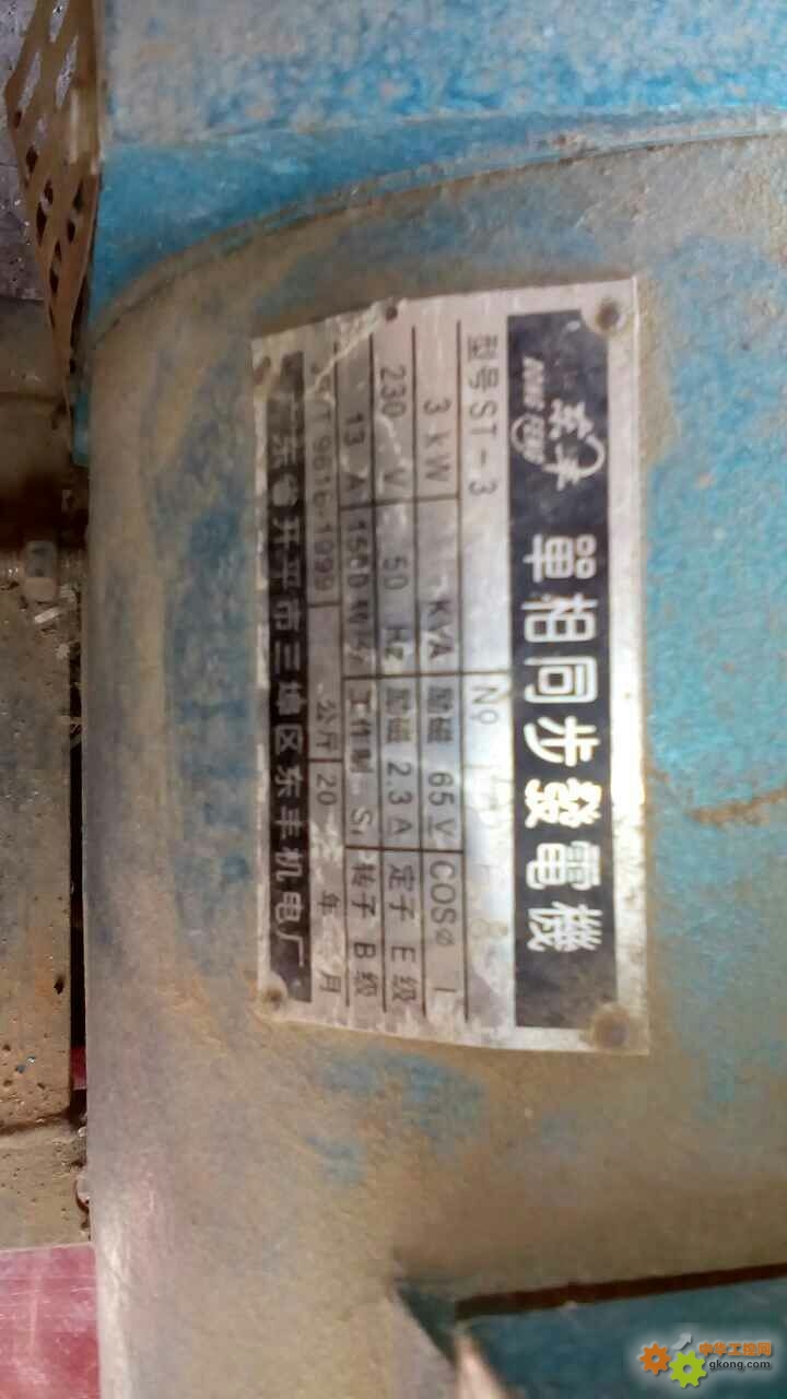

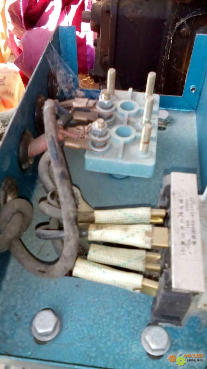

各位大侠,请问一下柴油发电机带一个750W的电机,开始启动电压就掉到100V不到,如果不带负载的时候220V是正常的,请问是什么原因呢?

检查第二张图片里的碳刷架和碳刷本身,是否存在接触不良的现象。

不是,可能图片不清楚,我已经看过了碳刷了还是比较新的。

用砂纸把铜环砂一下试试。

不要用还很新,就不检查当借口,只有自己亲自去摸,去试。
崭新的还会出问题呢,何况还是使用过的?

那就换换看,感谢你的回答。

起动电流的影响;发电机本身没问题的话,可查一下导线线径和连接点紧固情况等。

检查线路

检查线路和碳刷、整流电路
