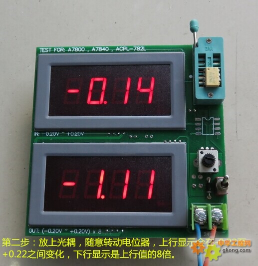

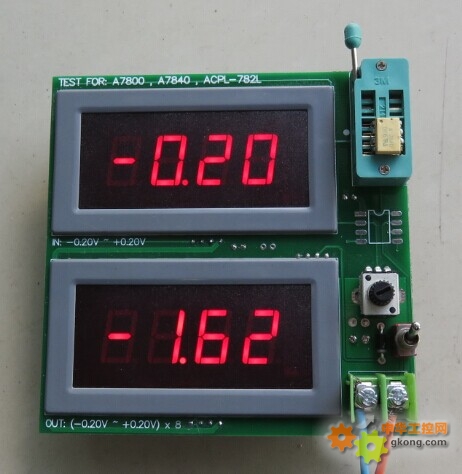

上图为电位器反时针转至最左
上图为电位器顺时针转至最右

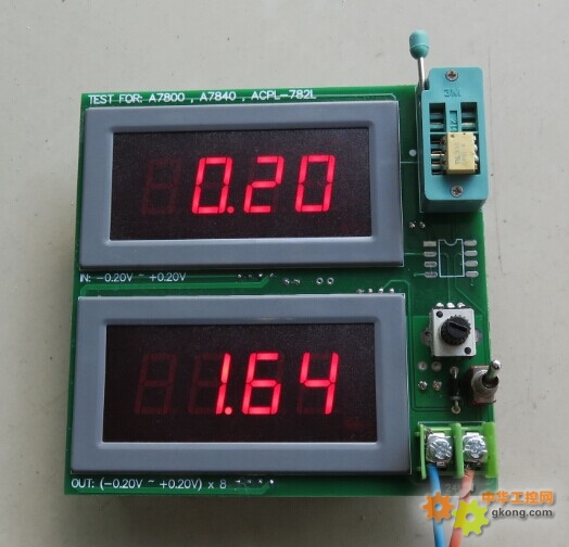

上图位电位器随便转至一正值

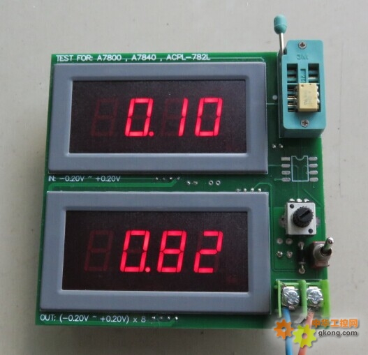

上图为电位器随便转至一负值
上行显示为光耦的输入值,下行显示为输出值。符合8倍关系为正品,反之为次品

是的,前几款轻松收回成本,还搞了几包盐钱。受卖IC的委托一定要帮他们搞出7840,没出来就有5个定单。IC老板说了只要准价钱不重要,如果不准送他还要给差评,要准要实用还要实惠得花不少心思。我在这里发帖并不是指望搞维修的同志们跟我买,维修的也比较抠门,呵呵。我是专卖给卖IC的,他们用上了你们买来的次品机率就低了。
本产品全量程无盲区测试,如果说不是百分百准确,那小数点后也不知是几个9了。
维修也是一种挑战

测高速光偶?  用双通道示波器加一个方波发生器可以看吗?  这个难道是线性光偶?
