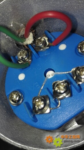

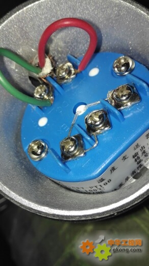

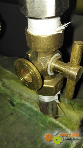

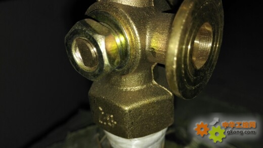

安装上一个小错误,调试的就要忙半天,程序问题,线路问题,传感器问题,都不是,就是截门没打开,就是屏蔽线没处理好,短接了信号。

1~3是个东西,2~4是一个东西,app给分家了,一个是变送器,接线是屏蔽线没处理好,将信号线短路了。另一个是三通阀门,安装传感器后没有打开,结果传感器没有信号。
