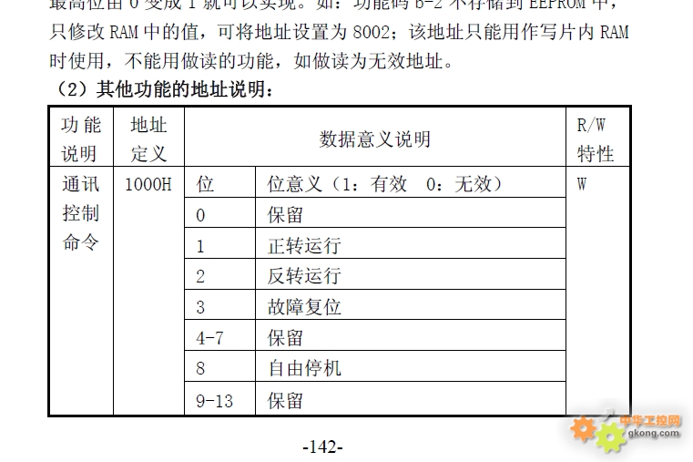

这个功能码怎么看呢
如果我要启动电机 发送命禽是16#2吗如果要停发送什么?这个图怎么看。

发送发02,停止发00啊,将第二位正转运行位置为0就可以了。
