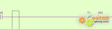

在触摸屏想增加一个功能键去控制plc中的时间继电器 这样便于更改时间,
我是新手请大家帮忙 信捷屏(h765)

将你的定时器设定值K20,改成一个数据寄存器D200这样,然后在屏中做个数值输入,对应的地址D200

把K20改成D**,在TH765上修改对应的D**,就可以改变对应定时器的设定值;

用1楼的就行,也可以用增减按钮控制时长。

把K20改成D数据,触摸屏上对应这个数据。
