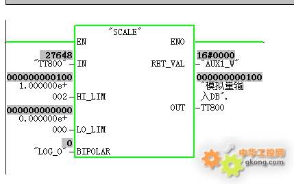

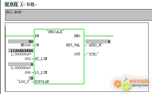

网上搜索的FC105和FC106的用法大都和帮助里的内容一样,但是按照帮助操作时,模拟量输入模块输入4~20mA 信号,用FC105转换数据用程序在线监控,输出的值和输入的值不一致;模拟量输出模块用FC106转换时,在线监控输入有值,但OUT输出没有值显示。大家有没有遇到过相似的问题?

发表于:2014/12/30 14:08:52

发表于:2014/12/30 14:11:07
这张事关于FC106的截图,上张是关于FC105的截图。
8554
fujifa
文章数:2974
年度积分:124
历史总积分:8554
注册时间:2014/2/10
2017论坛贡献奖
2016论坛贡献奖
发表于:2014/12/30 14:52:29
以下是引用沉默--依然在2014/12/30 14:08:52的发言:
你OUT不是显示了数据了么。

回复 #3楼 fujifa
这个是模拟量输入,FC105读入的数据,这个可以显示数据,但是实际模块上从对应的通道给4~20mA信号,监控中OUT输出值与信号发生器给定的信号值不一样。

发表于:2014/12/31 11:46:20
以下是引用沉默--依然在2014/12/31 10:09:24的发言:
问题是你的输入已经是27648了,也就是输入整定的上限了,那么它输出上限值100不是对的么。

发表于:2015/1/1 10:53:28
这个模拟量输入转换为工程量的程序是对的,因为该功能是将模拟量输入转换为工程量的过程。
其中27648是INT输入的最大值,而你自己定义工程量的最大值是100,是对应的。

发表于:2015/1/1 16:13:07
回复 #6楼 fujifa
这是模拟器我给的值

发表于:2015/1/1 16:14:28
回复 #7楼 WWCWWC
输出的对应程序,模拟量输出,FC106的输出OUT怎么没有显示输出呢?
