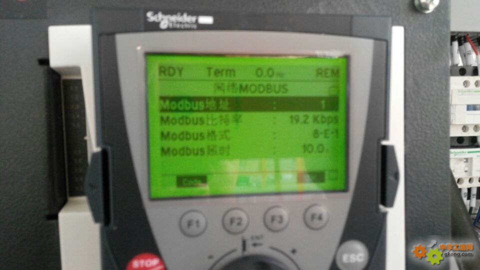

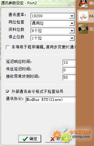

请大神们看看通讯是否有问题,变频器的RS45的4+、5-、8GND,怎么都通讯不上,求指教,如果有样例的发个样例更好
