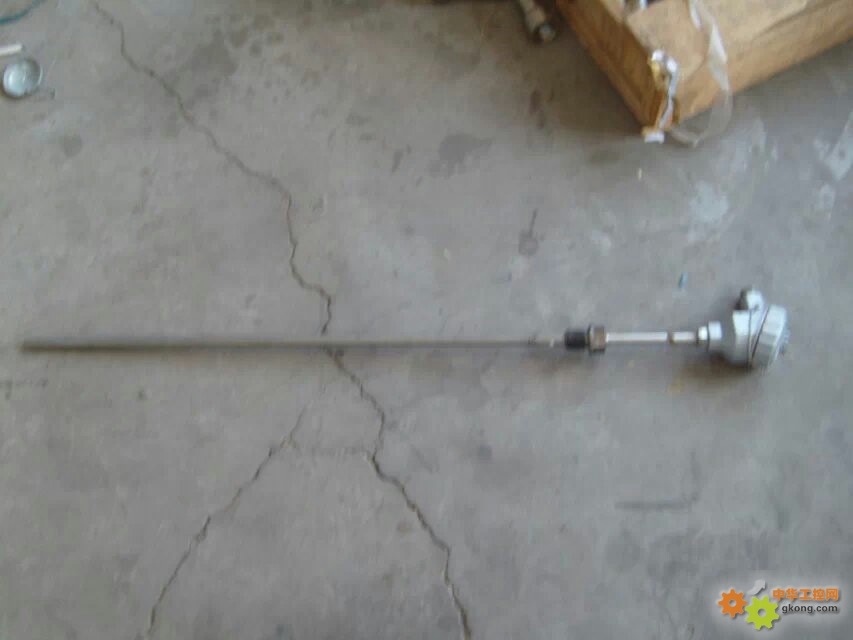

为应对介质流速快,冲刷造成的仪表测温元件防护套管磨损严重情况,防止套管壁变薄造成介质泄漏,使用了耐磨损镀层的防护套管

这种用在温度变化太快的环境效果不怎么好

安全大于质量,石油粗加工对温度的范围较宽±5度还是可以的

材质是什么的
