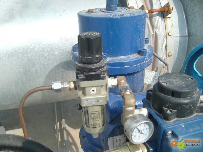

气动仪表需要一定压力的干净仪表风,因此空气过滤减压阀就是一必须配备的仪表附件

话说只能调压 过滤效果真不是太好 最好是在汽源前就做了干燥除湿比较好

这厂内空压机处理中都有干燥塔,各设备区也有缓冲罐,但风管中还会有灰尘杂质的
过滤减压阀需定期排污清灰,但没有维护的,所以过滤作用减弱造成后续仪表易堵

我们都爱叫调压阀,过滤性能只能呵呵了。

我们不要求那么严格

三联体好

建议上个三连体
这样基本上解决楼主的问题!

这个太简单了,整成三连件吧

三联件要根据需求,这玩意全靠维护,若维护不到位三联件也不好用
