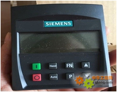

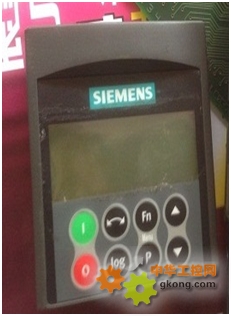

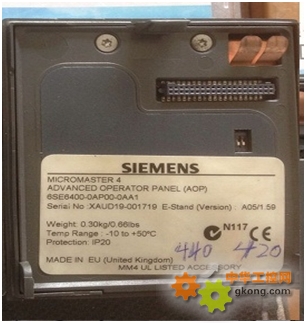

接手一台430变频器没有面板的,手头上有一块为6se6400-OAP00-0AA1
上电就显示如下图:
原来是.AOP(6SE6400-0AP00-0AA1)英文高级操作面板   ( 420/440的面板)。

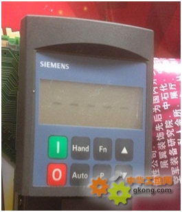

前几天就买一块西门子变频器430邮寄过来时上电发现为“-------”如下图:
查看说明书要是用420/440的面板到430变频器上会显示“---------”奇怪了难道是420/440的面板吗?商家说是430的,这个到底是什么的型号的面板暂时不清楚!

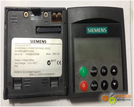

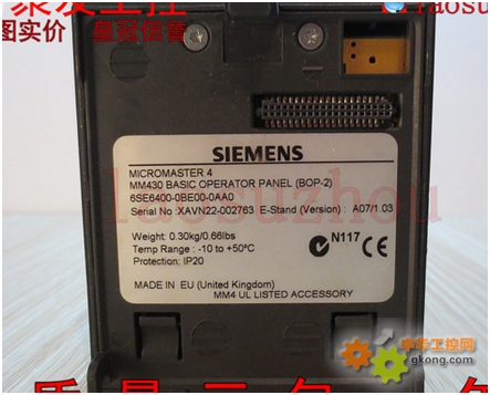

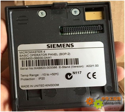

按照西门子官网430变频器一定要用2.BOP-2(6SE6400-0BE00-0AA1)基本操作面板(MM430专用)这才明白自己订错了,又上网订了一件没到。。。。如下图;这是最新版的,还有一个旧版的。
430最新版:
