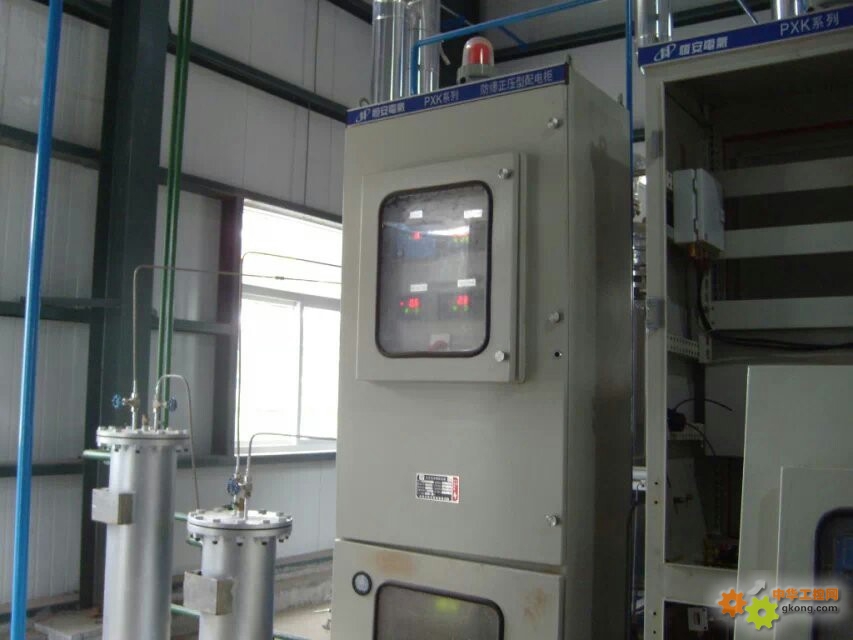

充气正压式防爆控制柜通过向柜内充入空气行成一个对外部环境产生正压差的作用,阻止外部环境危险气体进入控制柜,避免危险发生。

这是怎样一个充气原理?

内部结构 及原理 也来个图 说说呀

就是柜内的里喷仪表风,用一个压力开关控制喷风电磁阀,柜四周用密封圈密封

这种价格一定大于它的实际用途啊!
