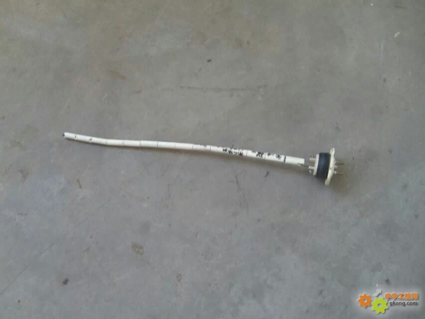

装配式热电偶就是热偶正负极之间用绝缘瓷套隔离防止两者间短路,在长期使用安装拆卸过程常会造成绝缘套损坏,带来短路和对地隐患,应进行更换

、这个断成几截的瓷套是损坏了的啰

更换瓷套管

瓷套 损坏就应该及时更换。

这一般不容易坏吧

陶瓷本来就是这样的,不是断裂

绝缘子本来就是一节一节的套在上面的

最上侧的绝缘子已经损坏了
