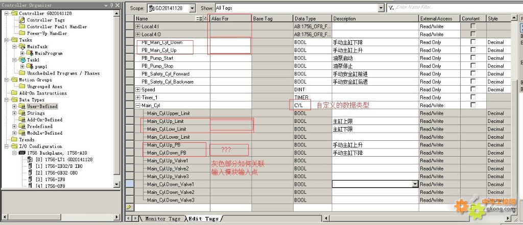

请教下,标签关联输入模块的输入点的问题,如图,为何无法关联输入点?
自定义的DINT类型的标签,一定要关联一整个输入模块吗?

有哪位师傅指导下...是不是不支持?

答案:只能单独新建BOOL类型标签进行关联

发表于:2015/12/23 18:43:44
小安说他
在
2015/1/6 20:51:55
你说的不对
