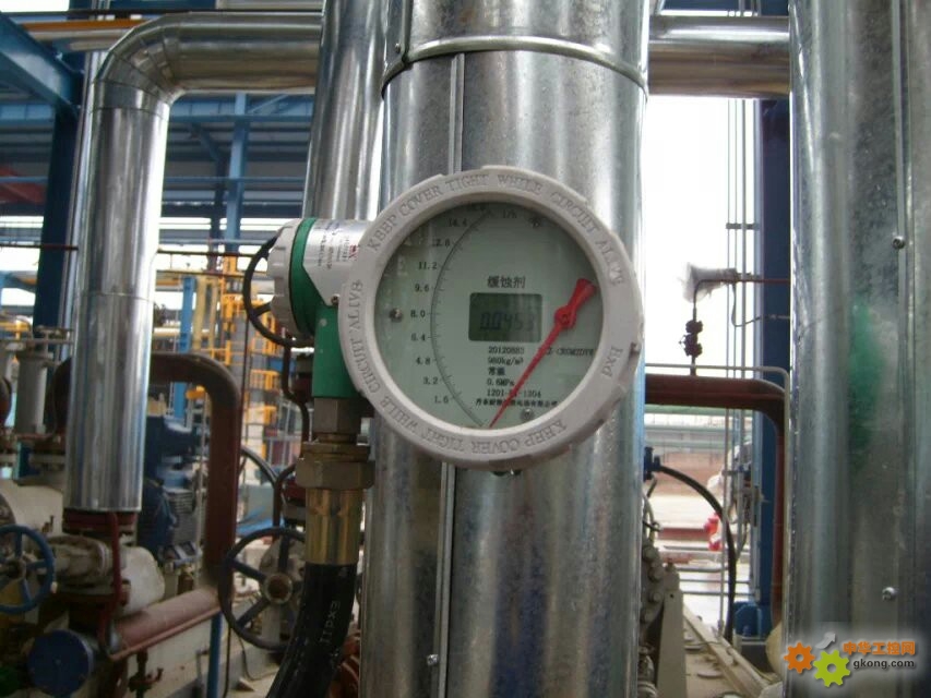

金属转子流量计通过内部带有磁性浮子随流量大小在测量腔内高度不同,把流量大小转换为浮子高度,通过磁耦合把浮子高度转换为电信号,经电路板处理输出与流量大小成线性关系的电流信号

这样我们有用,接入p乚c当反馈

看着挺先进

有这种方式测流量的

看着还不错
不知道精确度如何?

还带电子显示,第一次见

先前都是指针式的,现有数字显示功能了

看着还不错
不知道精确度如何?

生产在线流还是满足要求的

总觉得转子流量计不是太靠谱,特别是装到气体管道上的,气压不稳定的时候特别容易卡
