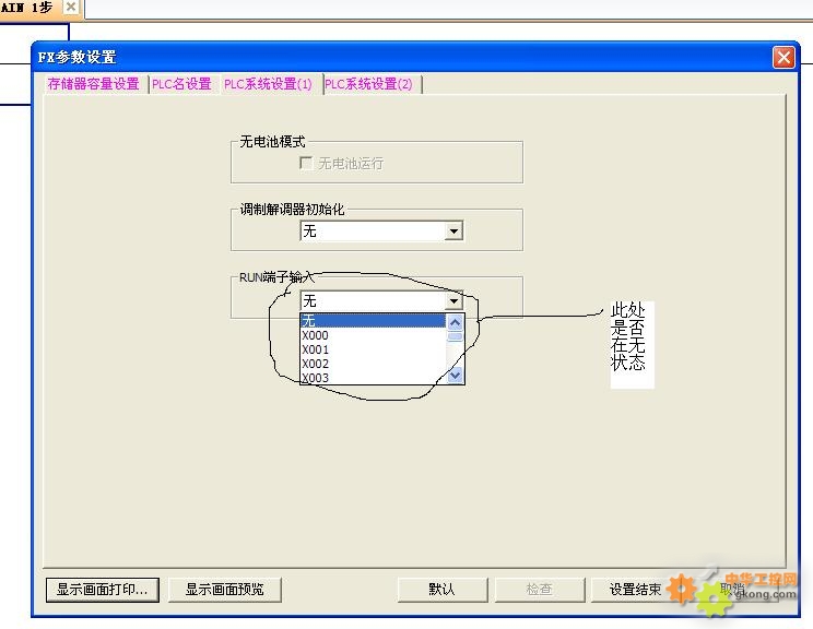

以下是引用cj1525在2014/12/26 21:15:56的发言:
有没可能是plc处于编程状态,所以不能运行,因为之前正常,连了一次电脑后就这样了。
把电脑撤了,断电再开,开关打到运行看看.
先看一下PLC工作在什么方式,问题可能就在电脑上.

三菱有个功能,外部停止plc运行,但这个清空plc程序和数据就会清除掉,楼主还是清除一下看看吧,也许运行开关坏了

程序设置有问题,cpU处于等待过程

最好清空下程序,把一些特殊的触点复位试试

会不会是运行开关坏了?

plc参数设置里的运行端子设定了输入吧?快检查一下

回复 #7楼 cj1525
很多PLC有一个小开关管 RUN 的你看你是不是关了,还是坏了,关了灯也不会亮
