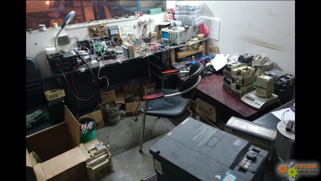

发表于:2014/12/27 14:08:35
这两天把桌子和地上搞得好乱,有没有比我这更乱的

R_R我系星星
文章数:92
历史总积分:1688
注册时间:2013/9/17
发表于:2014/12/27 14:26:39
回复 #6楼 ycqyxh
麻雀虽小,但五腹具全啊表情
13594
1531214350
文章数:3374
年度积分:62
历史总积分:13594
注册时间:2010/10/21
发表于:2014/12/27 15:30:54
相比之下比本人强多了。
