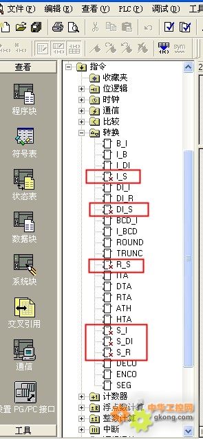

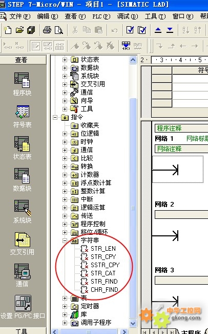

安装好后,凡是跟字符串处理相关的功能块,都出现叉号,高手求解!

你把CPU选为226 CN 就好了。
