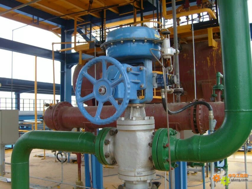

三通调节阀主要用于介质的温度调节,通过冷热介质的调节进行控制被控温度

三通调节阀是汽动的?

气动带手轮现场操作机构

手轮是应急的吧
