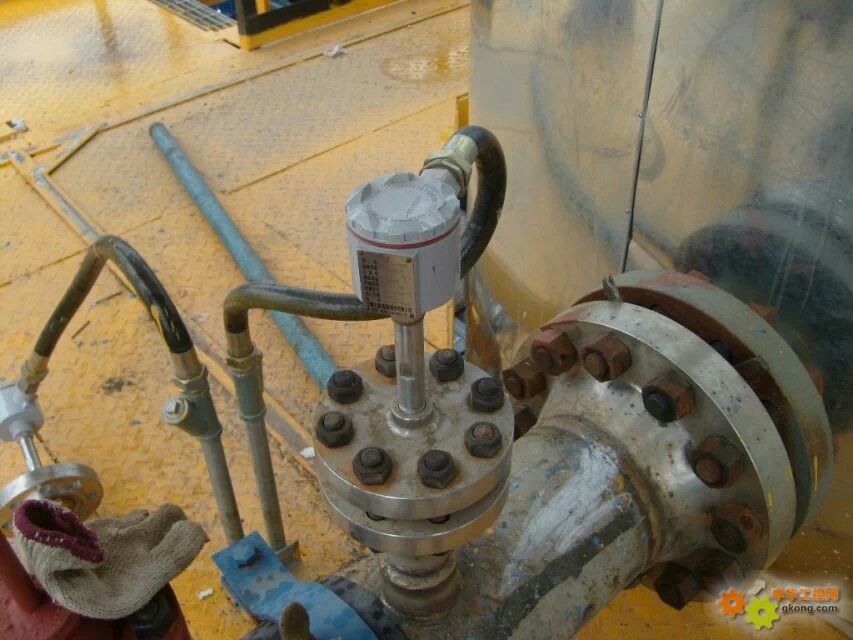

热电偶防护套管要根据介质流速、腐蚀性、介质温度、压力进行合理选型。

象是油管啊 啊

防爆金属软管?

是什么行业的?貌似防爆要求很高。

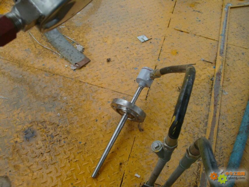

防爆软管,橡胶管里面镶嵌了金属螺旋圈里面空间并不大,免强能穿二根三芯电缆

就是这种软管
